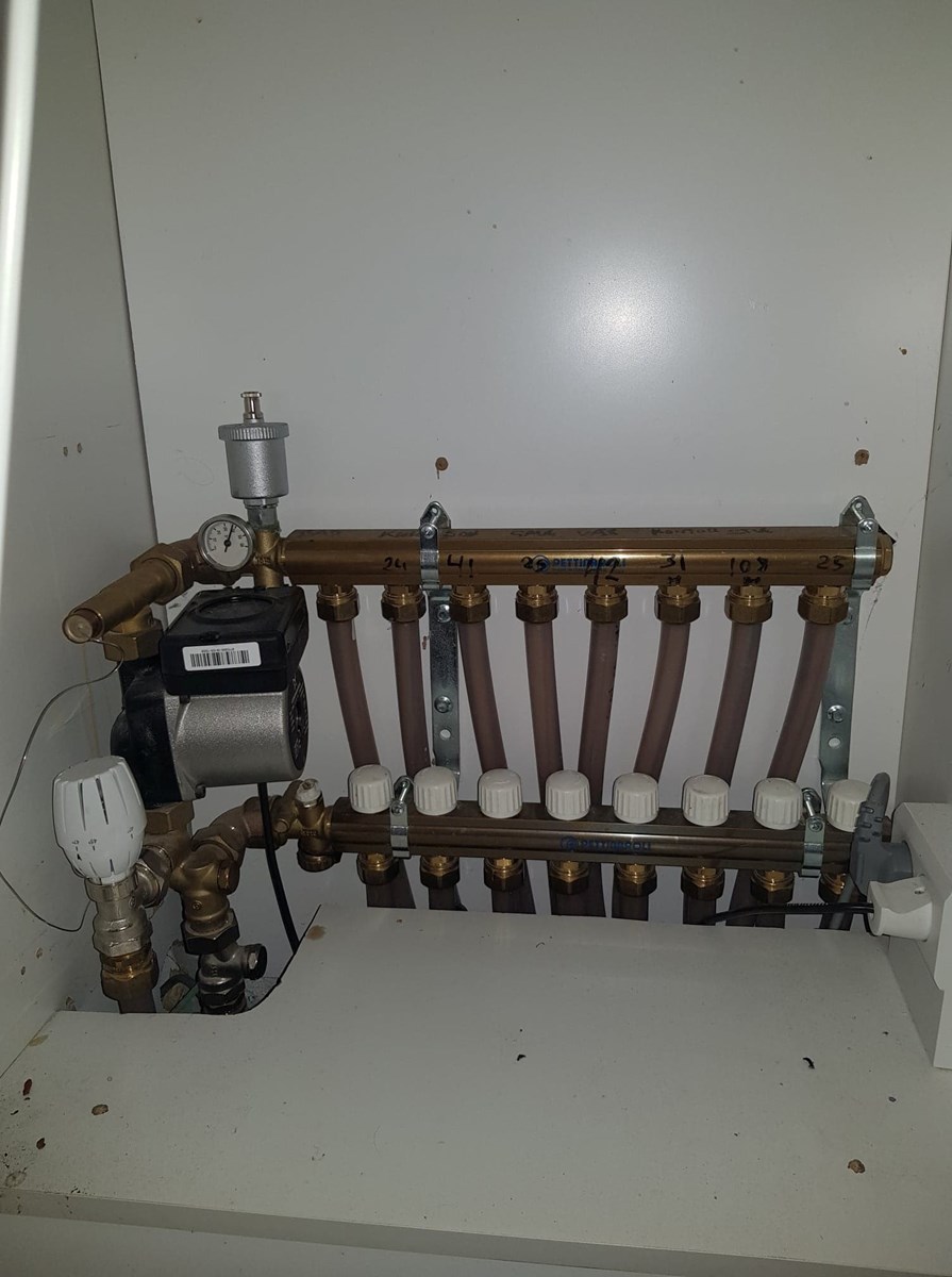

hej alle sammen
jeg har stadig problemer med mit gulvvarme system håber der er nogle der kan hjælpe

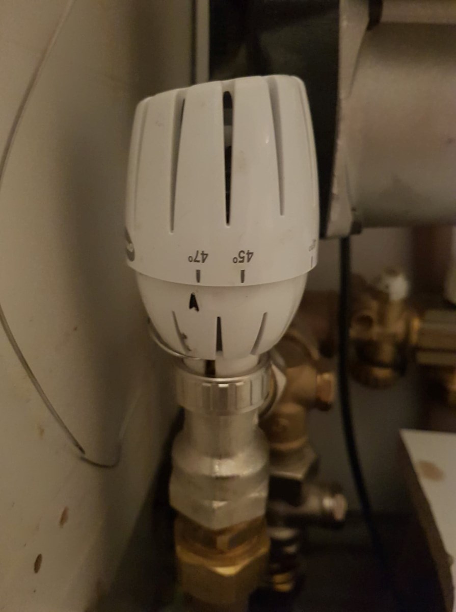

jeg har skruet termostaten helt op (47 grader) men der er ikke mere end 20 grader i huset og kan ikke få tematuepren længere op.
har også (varme pletter) rundt i huset hvor der kun lige er 1 m2 der er meget varm.
se gerne billederne
Du har luft i systemet og bør efterse termostaterne.
hvordan lufter jeg systemet ud
 og hvordan efterse termostarterne?

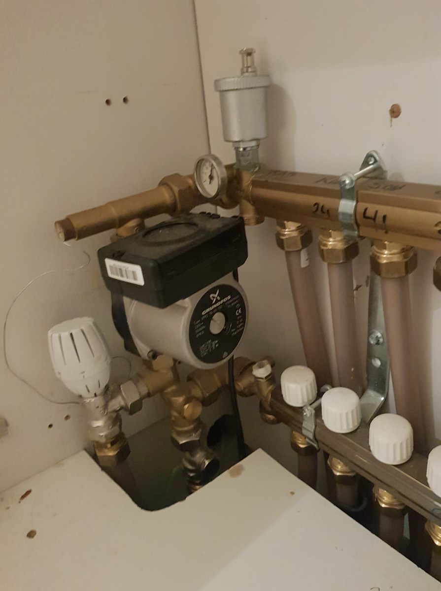

Det ser ud som om du har en "begrænserventil" siddende på dit returrør fra gulvvarmeshunten. Det er den forchromede "tingest" der sidder på røret ved siden af din termostatventil. Prøv at skrue "proppen" af - der skulle ikke komme vand ud. Inde bag proppen sidder en lille reguleringsventil. Prøv at skrue den lidt ud med en umbraconøgle (sekskantnøgle).
Når du har fået gang i lidt mere flow, skulle du gerne kunne skrue ned for temperaturen på din gulvvarmekreds. (Gulvvarmen i mit køkken kører lige nu på 27o).
