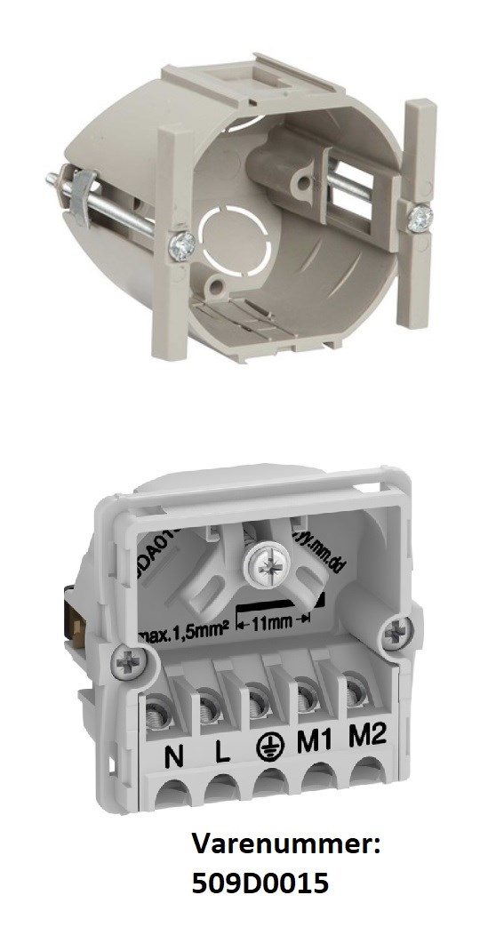

Loft dåse og lampe udtage? MartinG 290 4360 22-11-2018 21:45 HejJeg ville høre om nogen ved, om disse to nedenstående produkter, ikke passer meget godt til et lampeudtag til et gipsloft / træloft? (monterings messing)Hilsen Martin G. Går og roder med lidt af hver : -) 11 svar 1 2 › » Følg tråden Annonce Annonce Annonce
jenshøj 3604 4800 22-11-2018 22:00 Nej, det gør de ikke, da man ikke må montere lampeudtag i en forfradåse i et loft.https://www.se.com/dk/da/faqs/FA135496/Du skal have fat i en pl-dåse og et rundt lampeudtag.
MartinG Trådstarter 290 4360 22-11-2018 22:09 Jenshøj Kunne det så være sådan en her : Varenummer: 504D3010? Går og roder med lidt af hver : -)
PoelseManden 78 9800 22-11-2018 22:22 Hej Martin. Du må gerne montere en forfradåse i loftet, du må dog ikke montere et lampeudtag og lampestikkontakt i den, kun afbrydere, stikkontakter og andet materiel.Du skal have fat i: http://www1.lk.dk/servlet/katalog?LKnummer=504r4223oghttp://www1.lk.dk/servlet/GenereringMainContext?LKnummer=183A5016
jenshøj 3604 4800 22-11-2018 22:31 Nej, 504D3010 må ikke monteres i loft, hvis der skal monteres et lampeudtag i den, hvilket også fremgår af beskrivelsen (rosetmateriel = lampeudtag):http://www1.lk.dk/servlet/Genererin...r=504D3010Hvis det skal være en forfradåse, så skal du have fat i denne:https://www.greenline.dk/k/elartikl...lampeudtag
maynardj 171 5800 22-11-2018 22:36 Jeg havde på et tidspunkt besøg af en elektriker der foreslog en europadåse i loftet med tilhørende lampeudtag som f.eks:https://www.greenline.dk/k/elartikler/afbrydermateriel-div/afbrydermateriel-diverse/p/wexoe-lampeudtagJeg synes dog sjældent denne mulighed bliver nævnt på forumet. Kan den ikke bruges i dette tilfælde, eller er der noget jeg overser? :-) Annonce
MartinG Trådstarter 290 4360 23-11-2018 21:25 PoelseManden skrev den 22-11-2018 22:22:33Hej Martin. Du må gerne montere en forfradåse i loftet, du må dog ikke montere et lampeudtag og lampestikkontakt i den, kun afbrydere, stikkontakter og andet materiel.Du skal have fat i: http://www1.lk.dk/servlet/katalog?L...r=504r4223oghttp://www1.lk.dk/servlet/Genererin...r=183A5016 GodaftenSå går den billige løsning ikkeHvad nu hvis der ikke skal hænge en lampe direkte i selve lampeudtaget?Kan det så lad sig gøre?Hvad er det helt præcist, der gør at man ikke kan bruge en forfradåse til et lampeudtag?Jeg har set flere firkantet lampeudtag godt nok i vægHilsen Martin G. Går og roder med lidt af hver : -)
PoelseManden 78 9800 23-11-2018 21:32 Du må meget gerne hænge et firkantet lampeudtag på væggen i en forfradåse/indermuringsdåse, loven er bare at et firkantet/1M lampeudtag ikke må monteres i loft. Derfor der er opfundet PL (Pladeloft) lampeudtag :-).Og hvis ikke der skal hænge en lampe i lampeudtaget, vil jeg anbefale dig at købe et VNP dæksel til din PL dåse og så samle alle lederne i mufferne i PL dåsen :-)
jenshøj 3604 4800 23-11-2018 23:19 MartinG skrev den 23-11-2018 21:25:08Hvad er det helt præcist, der gør at man ikke kan bruge en forfradåse til et lampeudtag?Lampeudtaget sidder ikke ordenligt fast i en forfradåse. Hænger man en lampe i det, kan vægten af den trække udtaget ud af dåsen. I PL-dåser eller Wexøe-dåsen er udtaget skruet fast med skruer i indstøbt gevind, og udtaget kan derfor ikke trækkes ud ud.Du kan ikke vide, hvad næste ejer af ejendommen kan finde på at forbinde til det. Og da et lampeudtag er en del af den faste installation, er man nødt til at lave det, så man ikke utilsigtet kan kommet til at forbinde noget til det, som ikke vil være lovligt.Du må gerne montere en stikkontakt i en forfradåse i et loft. Og det må man, fordi en lampe ikke kan blive hængende i stikproppen alene - den vil falde ud, og dermed vil lampeudtaget ikke blive trukket ud af dåsen.
MartinG Trådstarter 290 4360 27-11-2018 19:40 Hej Jeg takker mangen gange for jeres input , det bliver sandsynlig : https://www.greenline.dk/k/elartikler/afbrydermateriel-div/afbrydermateriel-diverse/p/wexoe-lampeudtagHilsen Martin G. Går og roder med lidt af hver : -)
