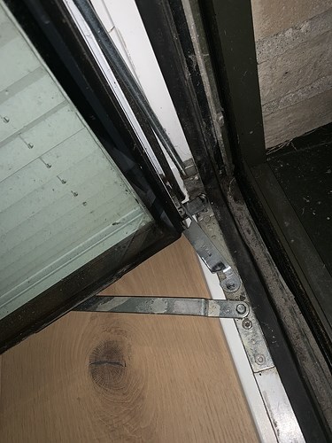

Jeg er ikke den store handy man, men kan/skal man bare stramme døren yderligere? Hvis jeg tager ved i døren, så giver den sig forholdsvis nemt, så tænker den skal spændes. Listerne sidder fint. Hvilke skruer skal jeg spænde? :-o  Der er også en masse små “hængsler?” hele vejen rundt. Alle bud er velkomne da det ellers snart ender i en tidlig skilsmisse. :-D Min kæreste kan ikke sove i soveværelset, da det piber, meget.

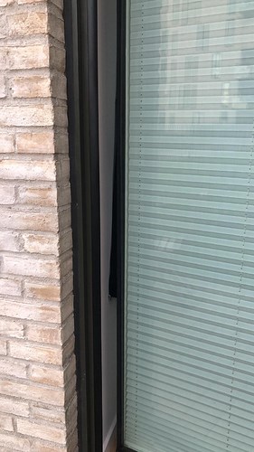

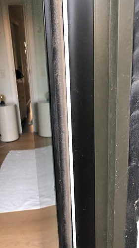

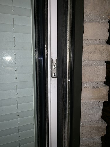

Her er nogle billeder af listerne, hvis det kan bruges:
Den del af hængslet, der sidder på karmen har sikkert en lille unbraco skrue i midten. Den kan skrues ud og ind for at spænde døren til.

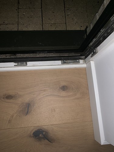

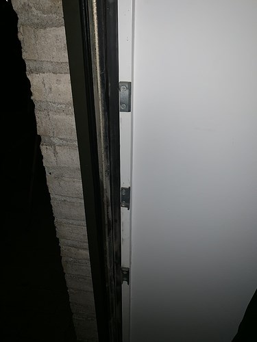

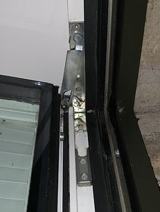

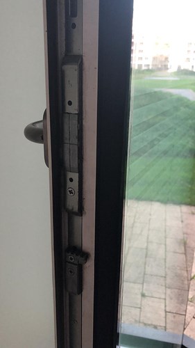

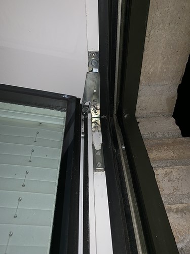

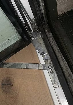

Alt det heroppe? :-)og hernede:
de to top og bundhængsler, der sidder bag dørstopperen, må kunne justeres. det er dem der bestemmer hvor hårdt døren lægger an. hvilket fabrikat er dørene?
