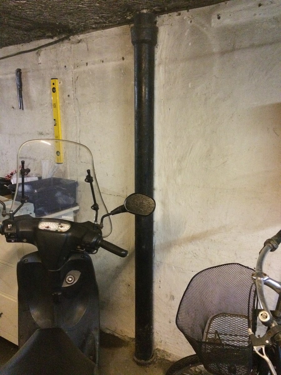

I min garage der er et rør, hvor regnvandet kommer ned igennem. Jeg pillede isolering af det, da min hund spiste af isoleringen. Skal jeg sætte noget nyt op eller er det ligegyldigt mht. lov og regler? Kan røret frostspringe fordi der ikke er isolering på mere?

Det er ligegyldigt om røret er isoleret, det bliver heller ikke frostsprængt.
Det er jo en faldstamme som aldrig vil være fyldt med vand. Det løber lige igennem. Har du varme i garage kan den blive fugtig uden på på grund af kondens.
