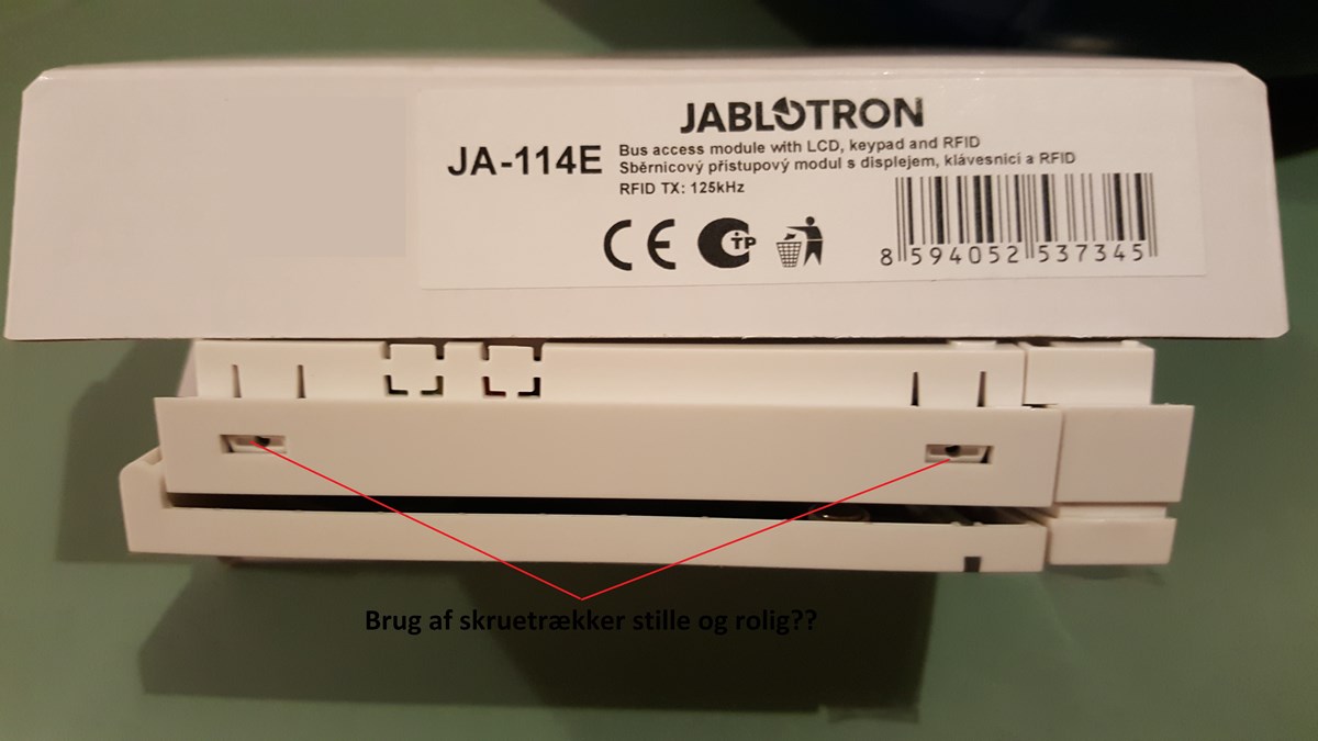

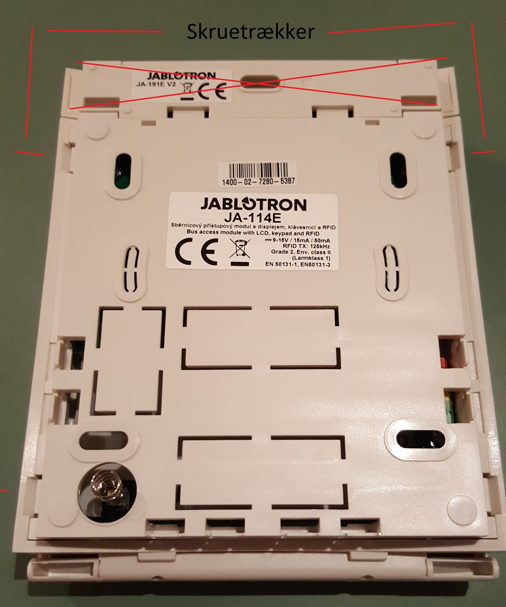

Hvordan få man,  bagpladen af JA-114E er man nødt til afmontere bjælken før, man kan få bagpladen af?
Tænker man skal bruge en Skruetrækker fra siderne af som jeg har prøvet at illustrere på billederne
Hilsen Martin

Fandt selv en løsning : -) skulle bruge en skruetrækker stille og rolig ind i hakkerne, bjælken skulle ikke afmonteres
Hilsen Martin G.
