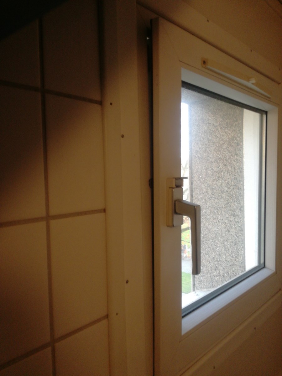

Jeg har brug for hjælp, som den kegle som jeg er, havde jeg lidt for travlt en dag, og fik lukket mit vindue så hurtig, at den blev lukket forneden, men ikke foroven, og har ikke kunne åbne den lige siden.. nogle råd til at få det åbnet, så jeg kan lukke det ordentlig? Det er lidt koldt udenfor...
Ps. Det skal lige siges at jeg heller ikke kan rykke med håndtaget 🙏🙏🙏
Der er noget sikkerhed i sådan et beslag der gør at håndtaget ikke kan køre når du står i den stilling. Lige inden for håndtag sidder en pal som normalt skulle ramme karmen og frigive håndtag. Prøv om du kan påvirke den ud imod håndtag, så kan du dreje denne igen.
Mange tak for hjælpen, det var lige det, der skulle til 😉👍
