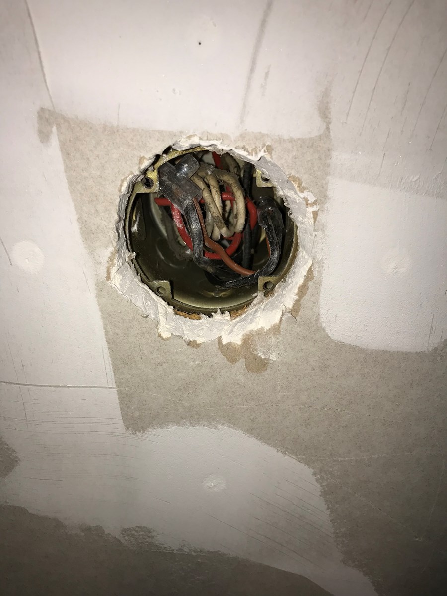

Forlænge loftsdåse
Hvilket produkt er det rigtige til en pæn forlængelse og afslutning på sådan en metaldåse:
Kender ikke dimensionen på denne, men du kan prøve et Ø83 Lampeudtag eller et VNP dæksel :-) Ved dog ikke om målene passer, men mit bedste bud.
Skal du have nyt loft neden under så skal den forlænges, ellers ser den ud til at passe, og så er det almindeligt lampeudtag på den dåse. Den har samme mål som Pl dåser.
Skal du have den forlænget må du huske på at ledninger skal kunne nå ud under det nye lofty, så der er nem adgang til eventuel reparation.
