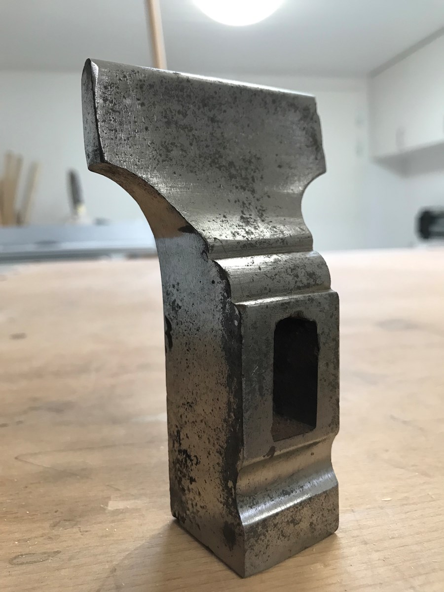

Hvilken hammer er denne?
Dette hammerhovede dukkede op ved sidste oprydning og nu er spørgsmålet: Hvad hedder den, eller hvad bruges den til?
Der er tusind slags hammerhoveder til alle formål. Det første der faldt mig ind var en kalfatrings hammer. altså til at banke tjæret værk ind imellem brædder på et slib.
Men jeg har ikke set den før så det er ret usikkert.
Det er en hammer til at "rive" ja sådan har jeg fået at vide det hedder.
Førhen når man sku' finere emner brugtes den brede "pen" til at trykke fineren fast på et emne, ved at trække den frem & tilbage med et hårdt try, hvorved fineren hæftede til limen.
Har set min far finere min bedstemors spisestuebord på den måde, mener at huske far brugte varmlim (perlelim) smeltet i et vandbad.

Tak for svar. Du har sikkert ret! Tænker det var kontaktlim der blev brugt, medmindre man kan holde limen varm længe nok hvilket forekommer mig ret vanskeligt?
Vh Arne
Ev elmand, kalfatring? Og dog, mener man slår på en “pind” der trykker værket ind mellem bordene....
Det var også bare en tanke, hvilket også fremgår af svaret tidligere
