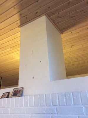

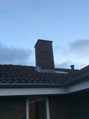

Hej. Jeg skal have skiftet mit tag og i den forbindelse skal jeg have fjernet min skorsten. For at holde prisen nede, tænkte jeg om jeg selv kunne fjerne min skorsten. Er det muligt for en ikke håndværkertype at fjerne en skorsten. Hvordan skal jeg bære mig ad - bare knalde stenene af og så arbejde mig nedad? Er der stor risiko for at ødelægge nogle vigtige konstruktioner, som jeg skal være opnærksom på?
Jeg har vedhæftet et par billeder.

Med hensyn til den ydre del,har jeg set et indslag,hvor der var lavet en slidske,hvor stenene gled ned i en minicontainer.Har du også tænkt dig at fjerne den indvendige del ?

meget simpel opgave start fra toppen og bank en musten af, af gangen. På en sværhedsskala fra 1-10 ligger denne opgave vel på ca. 1,5 :-) det er bare at sætte i gang

Før i tiden når man blændnede (fjernede) en skorsten af til under taget, smed man ofte bare murbrokkerne ned i skorstenen - så var de gemt godt af vejen.  Med mindre det er en åben pejs.
Ps. Dog et helvede at rense sådan en skorsten op, hvis den igen en dag skal bruges.

En sten ad gangen. Nemt. Lad den evt slutte under taget.
Jeg smed stenene ned i skorstenen, hvor min far stod i kælderen og pillede dem ud efterhånden som de dumpede ned.

Tak for alle jeres svar. Planen er at fjerne hele skorstenen samt pejsen, da den som man kan se på billederne er et ordentligt skrummel, der fylder og tager en del af lysindfaldet. Så vil jeg banke den helt ned. Som man muligvis kan se er gulvet sænket der hvor der ligger gulvtæppe. Det vil vi gerne have hævet og få lagt matchende trægulv samt have fjernet radiatoren. Lyder det som noget der kan lade sig gøre?

Og så lige husk at de sten ikke må blandes med andet affald, da de skal bortskaffes som "farligt affald" da de indeholder alskens kræftfremkaldende stoffer pgra af sod og røg.
Min genbo rev sin skorsten ned og blandende det i en container med hans tegltag der blev pillet ned samtidig... det kostede ham en regning, fordi de skulle sortere hans container i godt og dårligt affald

Tak for tippet. Kan man stadig køre dem på genbrugsstationen?

Hos nogen nedbrydningsfirmaer (i jylland) kan man få lov til at aflev. brokker (også sodskadet) som så knuses ned til fyld i vejkasser.
