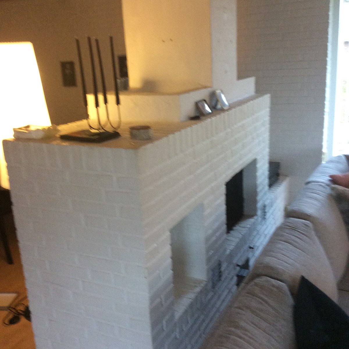

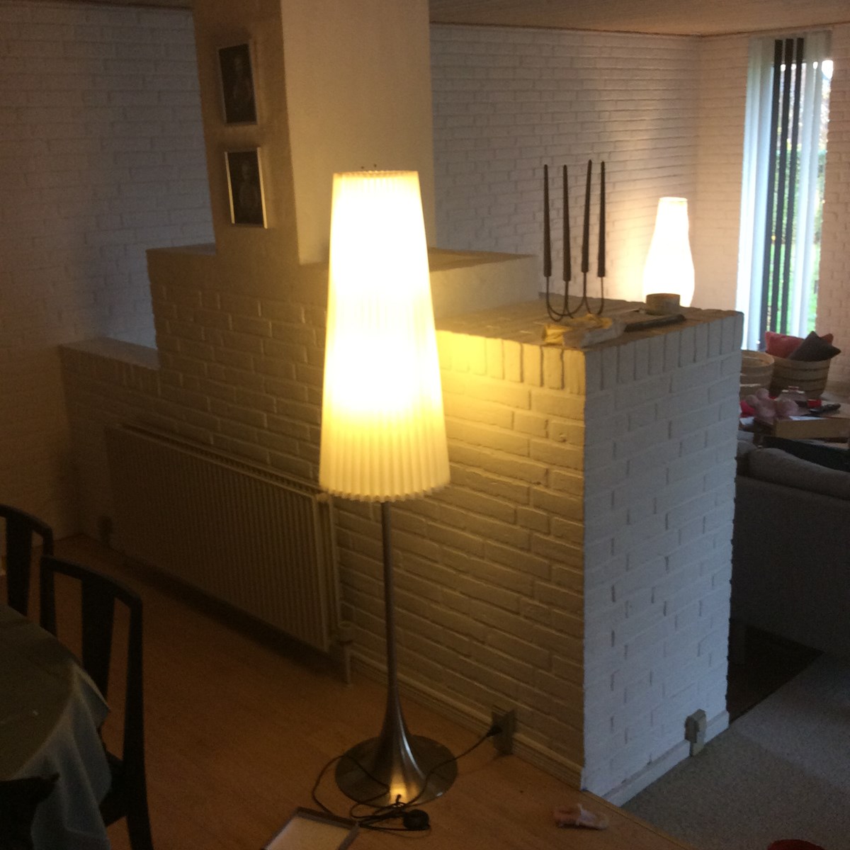

Hej. Jeg skal have skiftet mit tag og i den forbindelse skal jeg have fjernet min skorsten. For at holde prisen nede, tænkte jeg om jeg selv kunne fjerne min skorsten. Er det muligt for en ikke håndværkertype at fjerne en skorsten. Hvordan skal jeg bære mig ad - bare knalde stenene af og så arbejde mig nedad? Er der stor risiko for at ødelægge nogle vigtige konstruktioner, som jeg skal være opnærksom på?
Jeg har vedhæftet et par billeder.

Tak for alle jeres svar. Planen er at fjerne hele skorstenen samt pejsen, da den som man kan se på billederne er et ordentligt skrummel, der fylder og tager en del af lysindfaldet. Så vil jeg banke den helt ned. Som man muligvis kan se er gulvet sænket der hvor der ligger gulvtæppe. Det vil vi gerne have hævet og få lagt matchende trægulv samt have fjernet radiatoren. Lyder det som noget der kan lade sig gøre?
