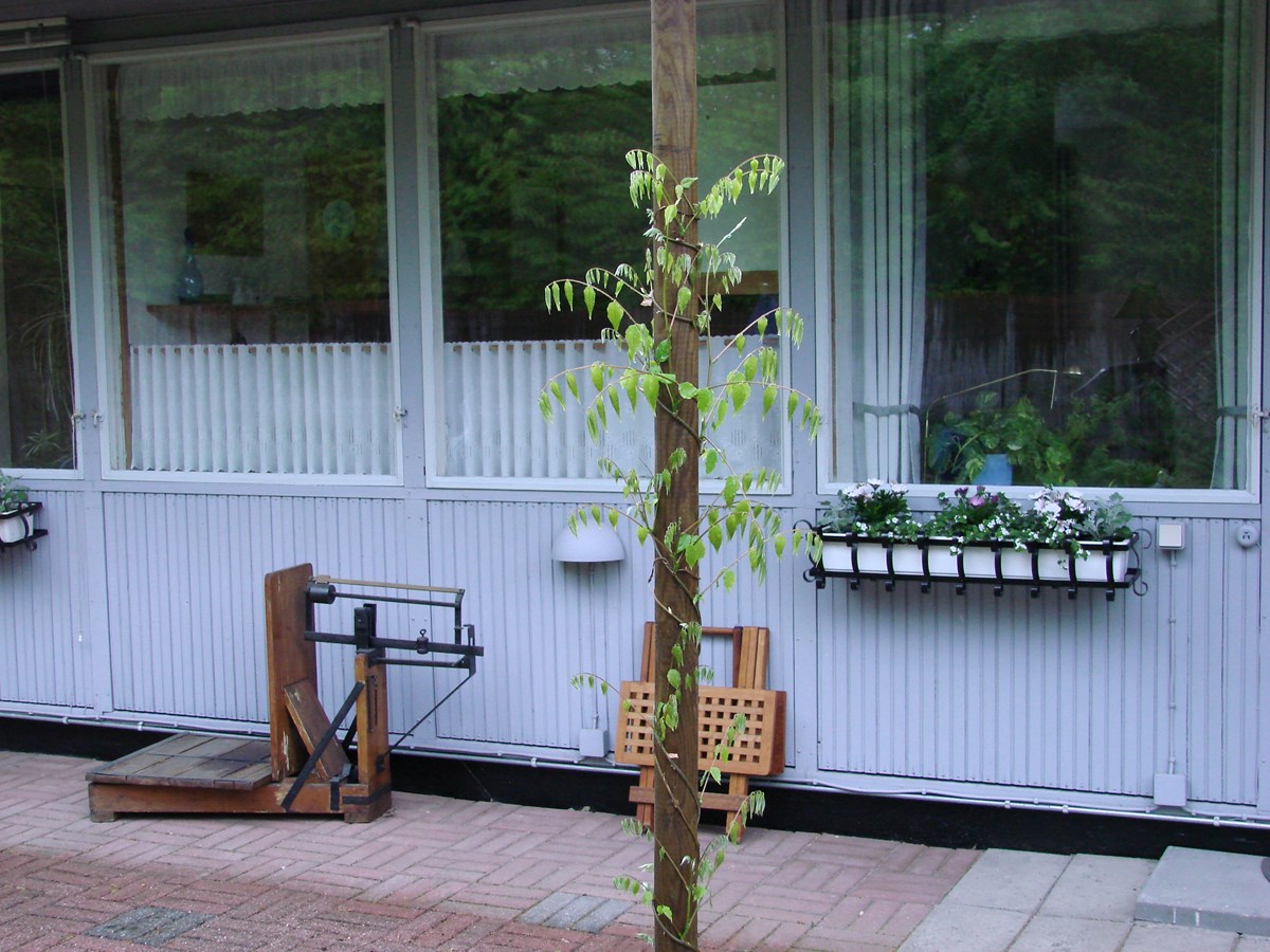

Energirude med varm kant, i løs vægt, monteret i stedet for den eksisterende rude, ender med at blive den billigste løsning tror jeg. Og ikke mindst den pæneste.
Kræver dog at du kan liste dine ruder ud relativt nemt.
ja det kunne man godt, men de nuværende ruder er som skrevet foroven nogen godt tykke lydruder, 8mm glas-12luft- 4mmglas/plastlag/4mm glas.
Og sådanne ruder er ret dyre. et hurtigt kig på interglas.dk som vel nok er den billigste sælger af ruder i dk, har ikke helt den samme type, men nogen der er tæt på, og med dem ville en rude koste knap 2000 kr. og dem skulle vi så bruge 6 af samt tilbehøret, til sammenligning kan man på samme side få enkeltlag glas i den størrelse til 229 kr+tilbehør.
