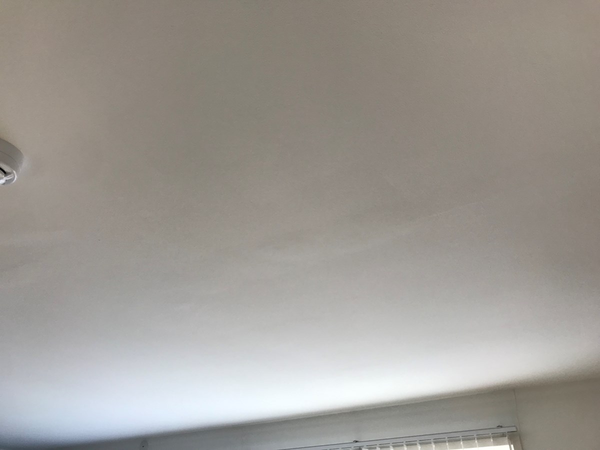

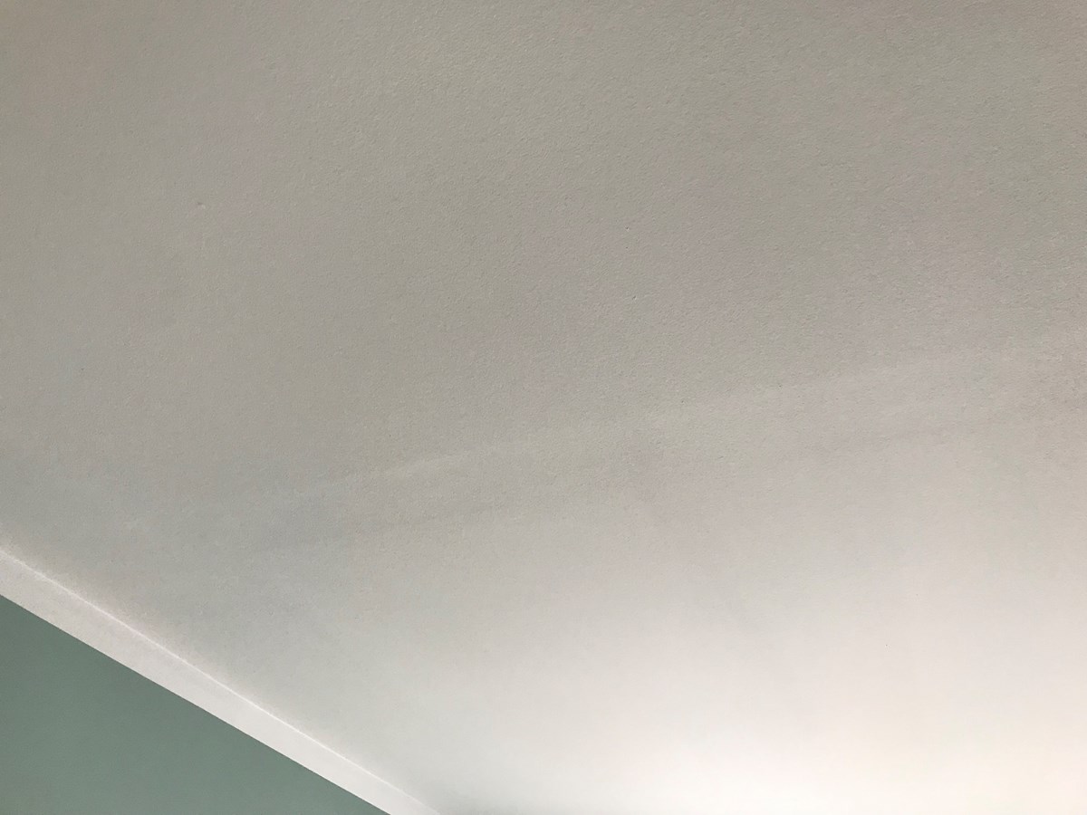

Jeg har taget et par billeder, hvor det burde kunne ses:
Værelse hvor samlingen kan ses. Er det mon muligt at spartle oven på denne fordybning, efterfølgende slibe og så male med samme rulle, som resten af loftet er malet med?
Loftet i stuen, hvor bulerne tydeligt ses ved lysindfald fra vinduesparti. Hvilken metode vil være bedst egnet her? Jeg er klar over, at det kan være problematisk med lysindfald fra flere sider...
Ja det ser godt nok lidt vildt ud.
Det første billede du har sendt der kan du sagtens spartle slibe og male med samme rulle. Især da loftmaling er så lav glans burde der ikke være den store forskel på steder der er spartlet og steder med filt.
Det andet billede du sender det ser godt nok lidt mærkeligt ud.
Hvis det var mig der kom ud of skulle lave sådan noget så havde jeg nok valgt at skære filten af rundt om bulen og så prøve at skrabe/slibe spartelmassen plan.
