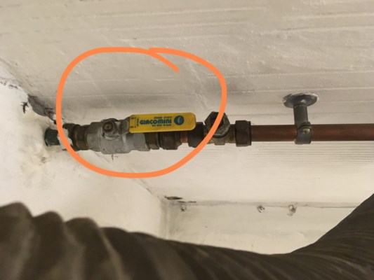

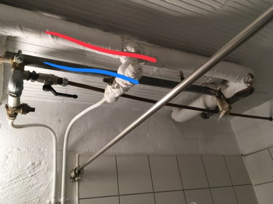

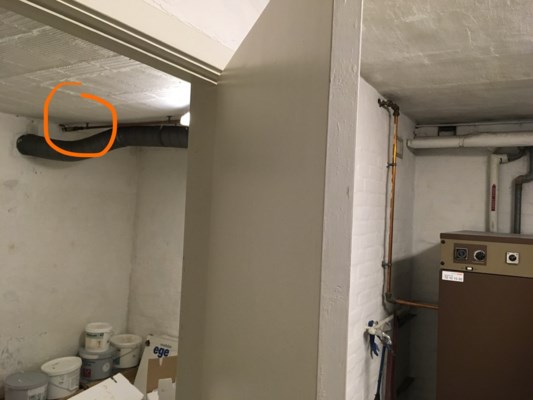

Men kan ikke få slukket for det varme vand.
Blandingbatteriet er i til bruseren i stuen og har fundet stedet hvor jeg kan slukke for det kolde vand
På billedet har jeg markeret med gult hvor jeg har slukket for det kolde men der er ikke en drejeventil til det varme. Kan man slukke for det vand der kommer ude fra huset og ind i fyret? Markeret med orange på billederne.
5072 7000
Har du gasfyr? Kuglehaner med gult håndtag er normalt afspærringventiler til gas.
Normalt sidder der i tilgangsrøret til varmtvandsbeholdere en afspærringsventil, og normalt også sikkerhedsventil og aftapningsventil.
Kan du ikke finde ventilen, så luk ved vandmåleren. Så er der lukket for både varmt- og koldt vand.
Jaisemand
Jaisemand Trådstarter
24 2650
Hej Søren. Mange tak for svaret. Jeg slukkede ved vandmåleren så var alt slukket med det samme. Tak.
