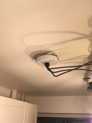

Jeg har en lampe i køkkenet, hvor 3 ledninger samles i én via en samlemuffe, og dernæst sat til loftudtaget/loftrosetten. Det hele er "skjult" med en baldakinen jeg har sat over loftrosetten.
Lampen virker fint - der er dog ét problem....
Som i kan se kan baldakinen ikke rigtig nå loftet pga. tykkelsen af loftrosetten der sidder under. Den ser i øvrigt ud som her:
Min umiddelbare tanke var at købe noget MDF - prøve at skære en nogenlunde rund donut-form med min stiksav, og så sætte den mellem baldakin og loft. Men er der en mere elegant løsning?
Mellemrummet (fra baldakin til loft) er ca. 3 cm

Jeg ville undvære den baldakin, og sætte ledninger direkte op i det udvendige udtag.
Eller sætte baldakin  midt i lampen og kun lade 1 ledning går fra udtaget og hen til baldakin.
Det andet bliver vist klyt på klat om man kan sige sådan.
m.v.h. Erik
