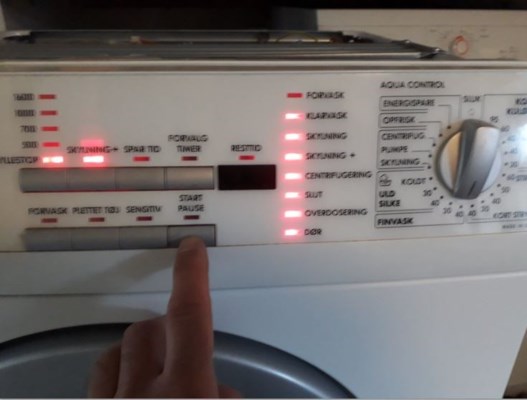

Jeg har en vaskemaskine, AEG L76810, der ikke vil starte.
Har tjekket at der er strøm til og alle sikringer i tavlen er ok.
Der vises ingen fejlkoder i displayet og når program knappen drejes hen på et program, vises der heller intet i display.
Men når man trykker på start knappen, kommer der lys i lamperne og de slukker igen når knappen slippes.
Der er ingen lyde eller lugte fra maskine.
Er der nogle der ved hvad der er galt eller har et godt bud ?

Jeg tænker om det er noget i det elektriske, i det der ikke er noget lys i lamper eller display når program knappen drejes.
Det er først hvis jeg trykker på en af knapperne der kommer lys i lamper og display.
Men display viser ikke noget "rigtig", det er mere nogle streger/prikker og ikke tal som normalt.
hmm kunne godt ligne nedslidte motor kul som jeg lige husker det
Kan nedslidte kul i motor virkelig få den til at skabe sig på den måde?
For mig ligner det mere den er gal med elektronikken.. men har ingen forstand på sammenhæng...
aemmor skrev den 20-11-2018 20:35:15
 Nej det er ikke motorkul, vrøvl. Det er med stor sandsynlighed en fejl i elektronikken, så du bliver nok nødt til at bide i det sure æble, og afgøre om du vil have repareret maskinen eller købe en ny alt afhængig af alderen (på maskinen). Det kan koste op til et par tusinde at reparere elektronikken.
