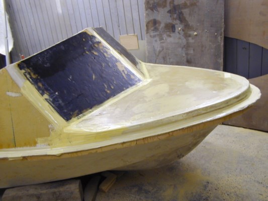

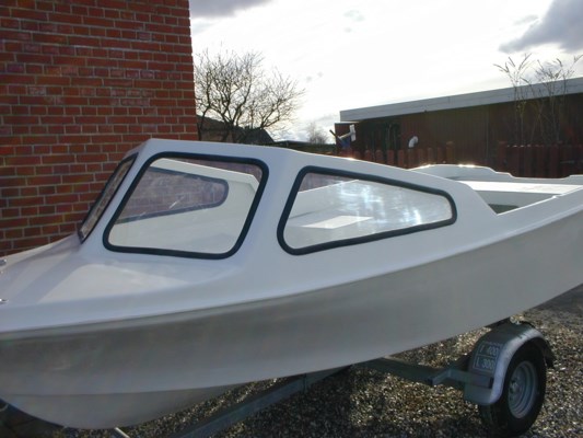

Ja du må jo selv lave en model, den skal have en super fin overflade.
Flamingo forsvinder som dug for solen, hvis det kommer i kontakt med polyester/acetone, så vælger du at bruge det skal det beskyttes mod polyesteren, men hvordan har jeg ingen erfaring med, mener at epoxy kan bruges uden problemer på flamingo, men igen det har jeg ingen erfaring med.
Men du vil sagtens kunne lave modellen i træ/mdf/krydsfiner eller lignende materialer, du slutter af med nogle lag klar lak, eller maling, som kan tåle polyesteren.
Jeg lavede en såkaldt negativ form, i noget pur skum, som tåler polyester. (aner ikke hvor du kan skaffe det, jeg købte billigt ved et nedbrydningsfirma.)
Men det er så lidt en fuskemetode, som kræver en del slibning, og efterfølgende sprøjtede jeg med topcoate.
