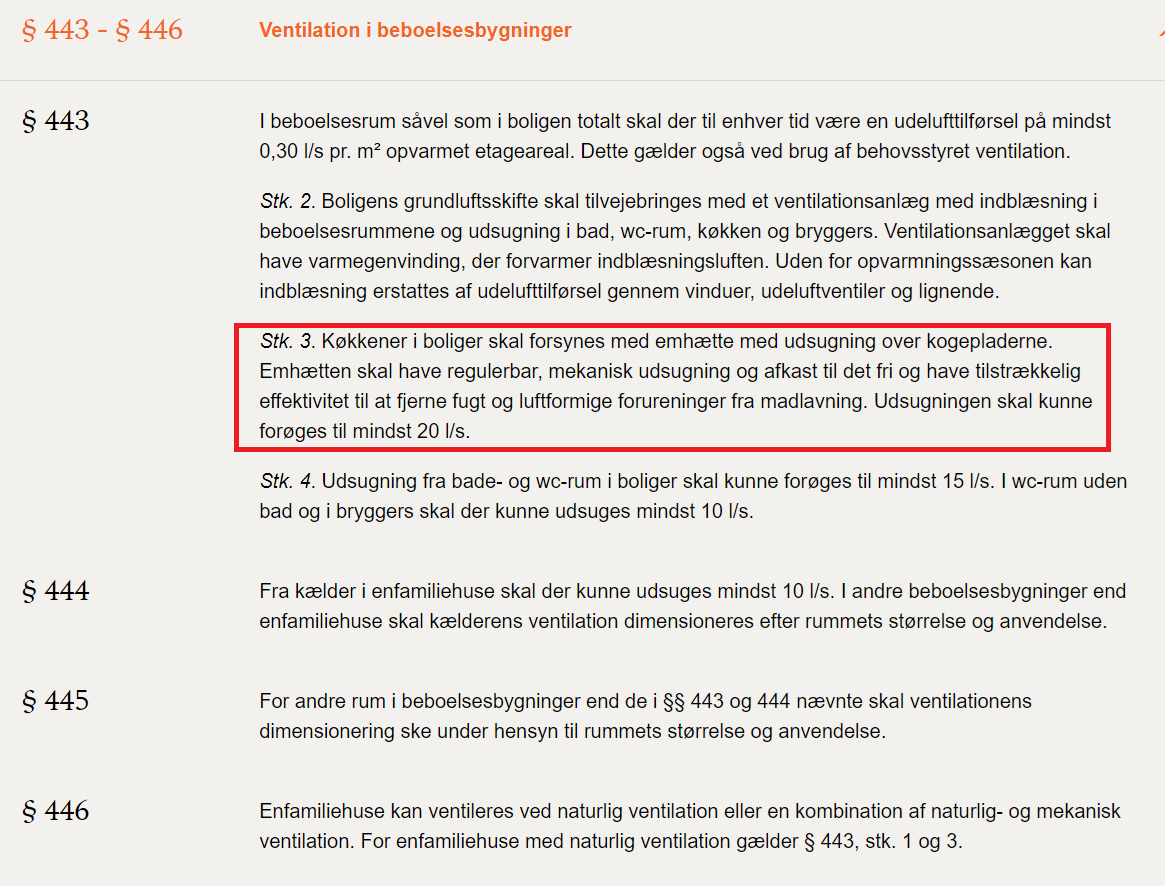

hej jeg læser det som om det er nybyggeri? Synes du skal prøve at læse dette: https://www.bolius.dk/koeb-af-emhaette-18975/
Især under afsnit (Skal emhætten have udsugning ført til det fri eller have et kulfilter?)
Jeg tænker du kan køre emhætte over ventilationen men kontakt Nilan for at få et korrekt svar.
Udklip fra BR18
