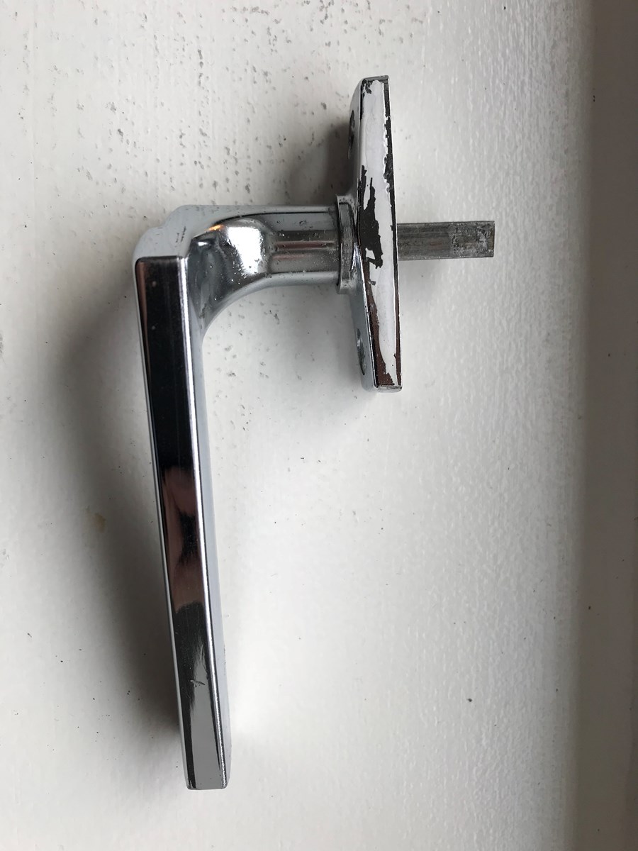

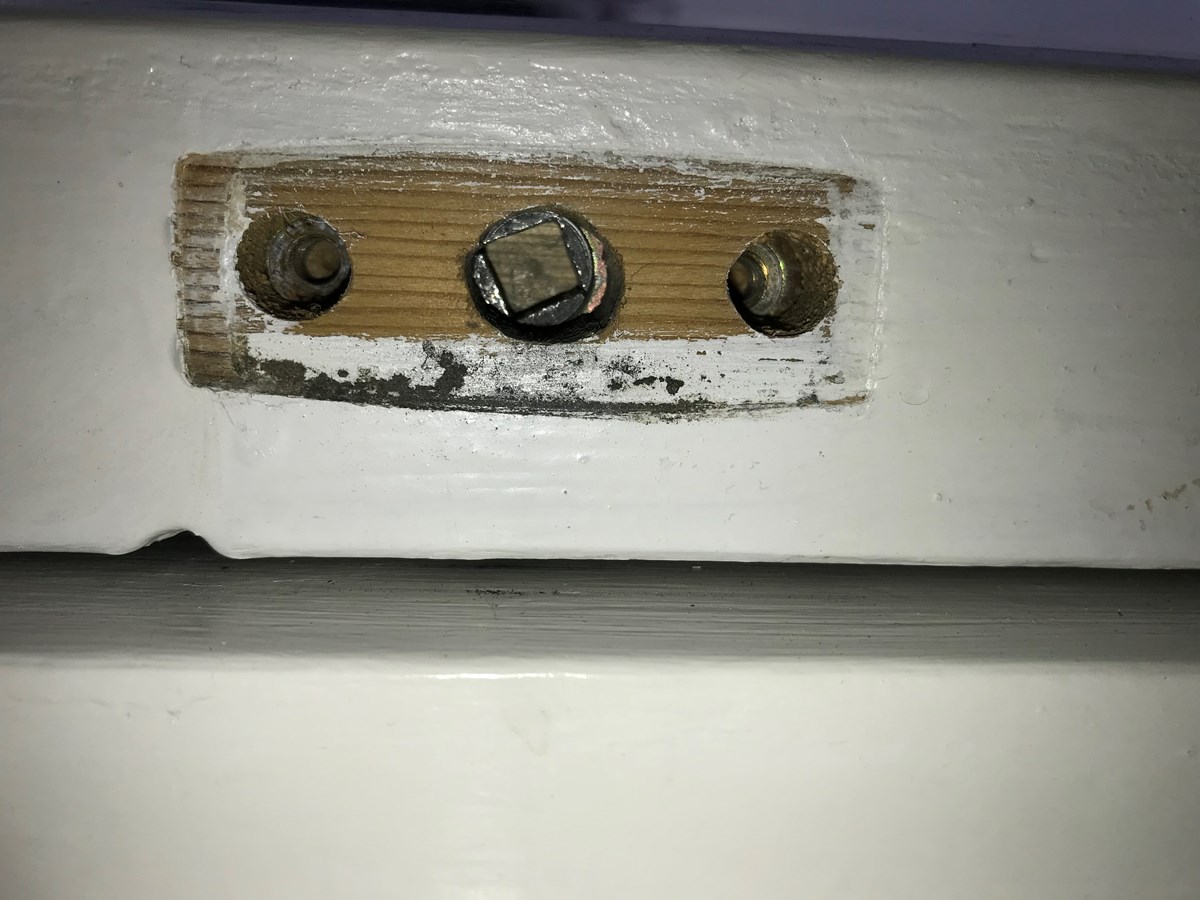

Vi har et vindue som det for nylig og med lidt besvær (gik meget stramt i håndtaget) lykkedes at lukke, men nu kan vi ikke åbne det. Har skruet håndtaget af, og det ser ud som på billederne.
Nogle bud på hvad der er galt?
På forhånd tak.

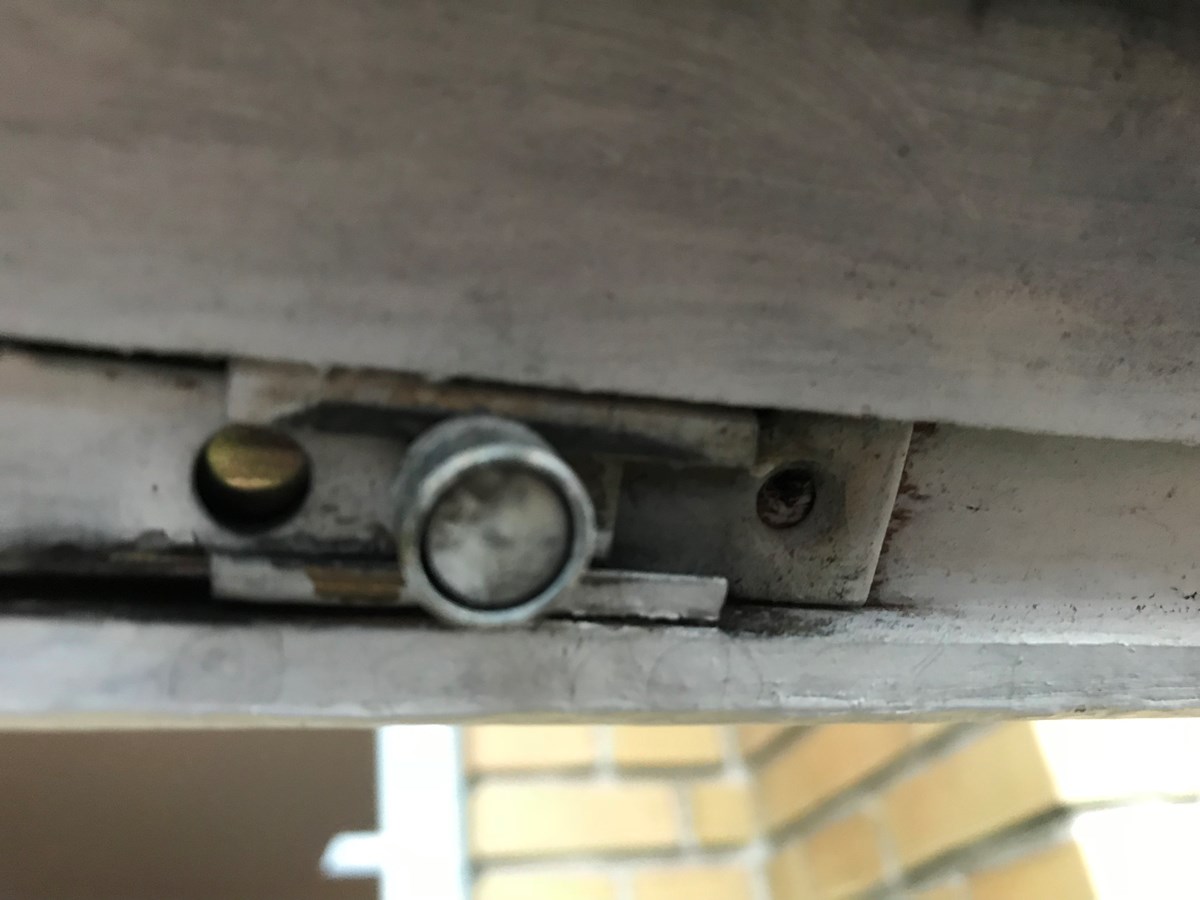

Kører dig stramt, men har sprøjtet WD40 op i de to låse i siderne i bunden - se foto - er det det du mente eller skal jeg gøre andet, fjerne håndtaget osv??
OK DET ER DEN TYPE
WD 40 op i de 2 låse og  op i midten nedefra der hvor håndtaget sidder. Samtidig med at du kører med håndtaget så det kan finde ind hvor det strammer. Hjulet i låsen må også gerne kunne dreje.
Er det ikke nok skal det også op bag stangen hele vejen hen til låsen.
Skal du have den skilt ad må du have håndtag af.
