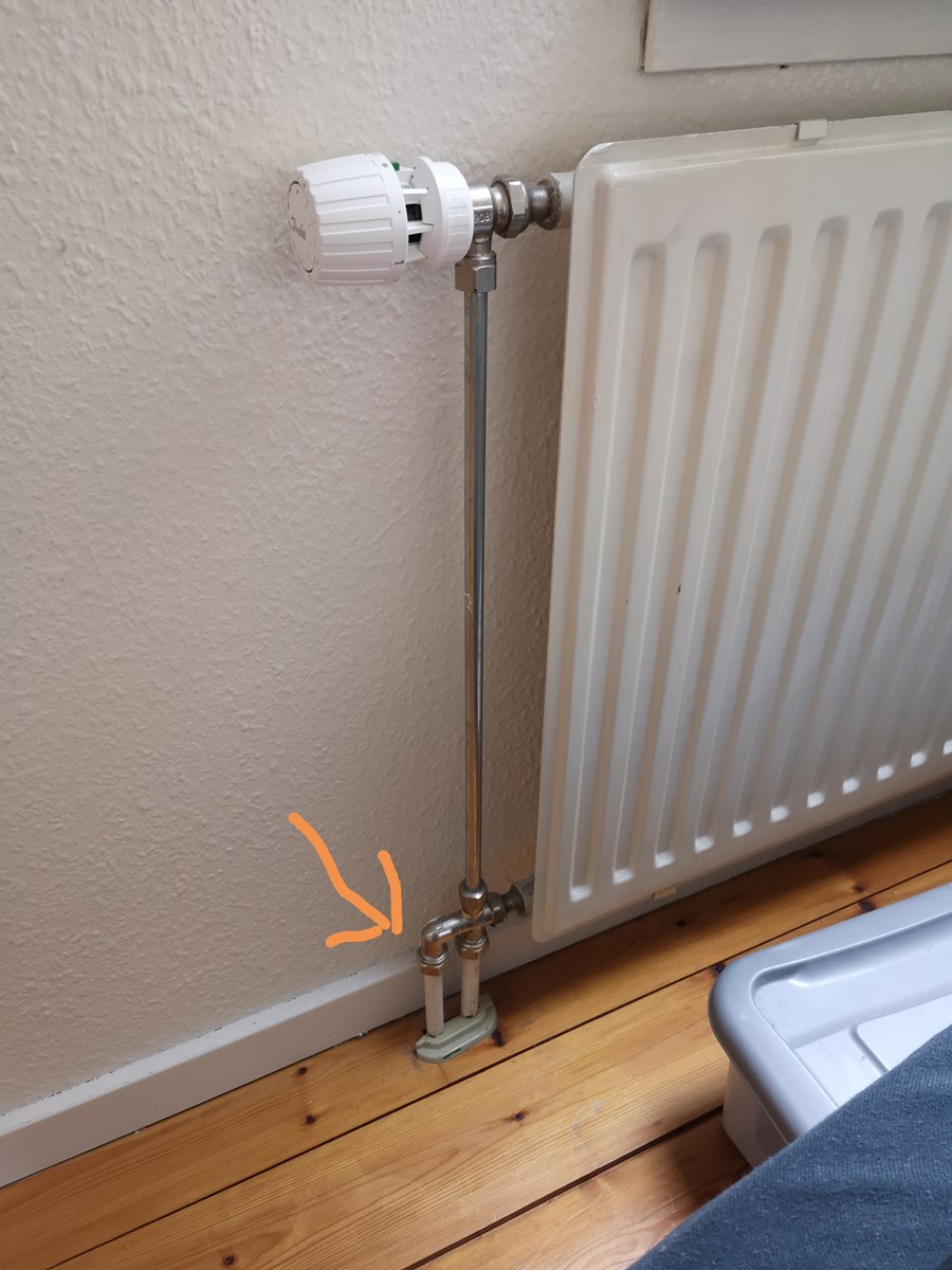

Er det det her rør du mener?
Ha du direkte fjernvarme uden trykdifferensventil?
Hov, havde ikke set det var et et-strengs system. Så er det ikke frem og retur der er byttet rundt. Du bliver nok nødt til at give lidt mere information og billeder om systemet.
