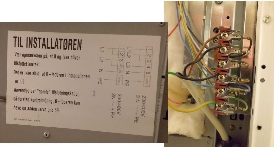

Hej. Jeg er rendt ind i et problem. Min nye bolig har en tilslutning til komfur, hvor der kun er to faser. Altså fire ledninger. Jeg kan læse mig til at komfuret kan laves om så det kun bruger to faser. Godt nok nedsætter det effektiviteten, men det er ligemeget da jeg ikke bruger det så meget. På bagsiden af mit komfur, er der to diagrammer, der som jeg læser det, viser tilslutning til henholdsvis 2 eller 3 faser.
Jeg er lidt usikker på hvad det er jeg skal gøre. Illustrerer N diagrammet at jeg skal indsætte en lus imellem 1 og 2 klemme (fra oven på billedet af klemrækken) og derudover luse imellem 3 og 4 klemme ?. Eller skal jeg bare nøjes med at tilslutte fase på klemme 1 og 3 ?.
Når jeg kigger på diagrammet for 3 faser (3N) ser det ud som om 2 og 3 er luset, hvis det er det det betyder. Men kigger jeg på klemrækken kan jeg ikke umiddelbart se en lus imellem de to.

Du skal tilslutte dit komfur efter det diagram der hedder 2n.
Fase 1 skal ind på klemme 1 og lus over til klemme 2
Fase 2 skal ind på klemme 3 og lus over til klemme 4.
Fase 3 afmonteres både i komfur og tilslutningsdåse,eller afsluttes evt i en samlemuffe.
Hvis du kigger efter i dit komfur kan du se en lille metal bøjle mellem klemme 2 & 3, dette er lusen som er vist på diagrammet 3n

Når du får "lusen" afmonteret kan der sagtens være 2 stk. så du får det rigtige antal. Men ellers bare et stykke ledning.
Tak for et meget uddybende svar  .Jeg går ud fra at jeg skal afmontere lusen mellem klemme 2 og 3 ?.
Og lige et lille bonusspørgsmål mere. Lusen mellem klemme 2 og 3 er 3 stykker kobberplade ovenpå hinanden. Kan jeg fordele den så jeg bruger kun en plade imellem henholdsvis 1 og 2 og 3 og 4. Eller bliver der for lidt gennemgang i en enkelt plade kobber-lus ?.
Du skal bare bruge en lus mellem hver klemme.
Man sætter normalt bare de lus man ikke bruger ind under de andre således at de er der til en anden gang.
