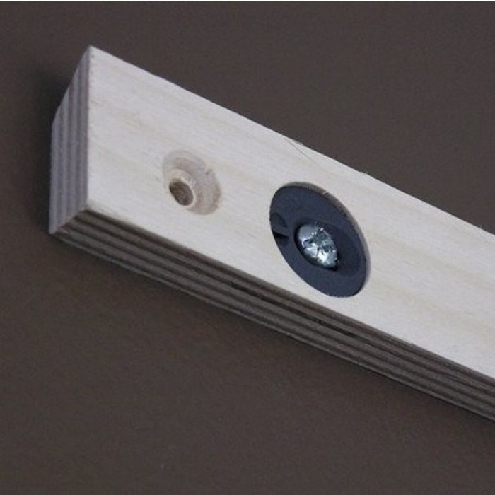

Her er et mere officielt billede af listerne
Du kan bruge stort set det træ der passer dig, så længe du laver listerne i fuld bredde af skabet.
Den type ophæng er nok noget af det stærkeste du kan lave, så rent styrke mæssig bliver det ikke bedre. Du skal selvfølgelig sikre dig at listen er forsvarligt fastgjort på væggen og ditto på skabet
Jeg har lavet mange af disse lister i 10 mm birkekrydsfiner. Vinklen er 45˚
Lav liseten 5 cm. Smallere en kabinetter, så der er lidt justering. De excentriske bøsninger kan købes diverse steder.
I øvrigt hedder det et fransk ophæng.

KSC du skriver birkekrydsfiner. Er der nogen særlig grund til at vælge dette? Eller kan jeg bruge næsten hvad som helst, som PinkHenrik skriver?
Kan du evt give et link til hvor jeg finder de excentriske bøsninger?
Er der et godt bud på "højden" af listerne? 5 cm?
Med hensyn til finer-valg, så skal de være 13-14 mm brede - så er der plads til at føre kabler op i revnen
Grunden til, at jeg bruger birkefiner er, at det er solidt og fri for knaster i de enkelte finerlag.
De eksentriske bøsninger kan jeg ikke huske, hvor jeg købte? Formodentlig Carl ras.
