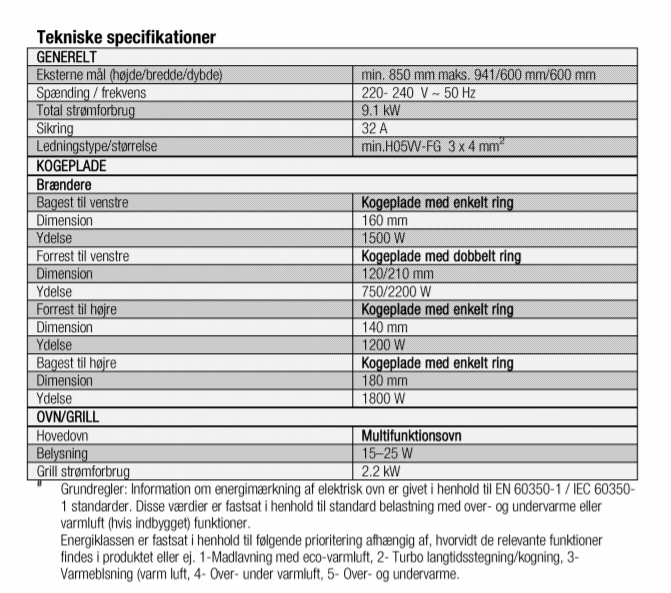

Der var en veninde der spurgte mig om hvordan man tilslutter et komfur når hun kun har 2 x 13A i tavlen. Jeg kunne ikke se stikket og ledningen, men i manualen står der 230V, 30A (!) og 3x4mm2 samt en kabelkode som jeg desværre ikke kan huske, andet end at den sluttede på xxxx .... RG.

Her er et snip fra manualen:
Jo, man bruger stadig tre faser, men forskellige steder i Europa er der forskellige måder at tilslutte på. Komfuret/kogepladen er ofte i Danmark tilsluttet to faser og nul. Du er sikker på, at der kun er 13 A sikringer i gruppen? Hvis det er et tilslutningssted til komfur/kogeplade er der ofte en forsikring på 16A, og gruppen er normalt 3 faser, nul og jord. Et billede af tilslutningsskemaet ville være oplysende.

Den skal tilsluttes til 2 eller 3 faser + nul + jord.
Er strømmen ikke tilstede skal der trækkes kabel og laves gruppe med 3 stk 16 A sikringer.
Ja, jeg er helt sikker. 2 x 13A i tavlen og en 40A HPFI.
13A og dermed måske 1,5 mm2 kabel er absolut i underkanten til at forsyne komfuret ved fuld belastning. Ved tilslutning til 2 faser og nul vil strømmen være omkring 19 A.
Som elmand skriver, bør komfuret tilsluttes til en 3 faset gruppe forsikret med 16A.
 Der er faktisk kun 1 x 13A trukket til køkkenet, fordi der er bygas, men der skal under alle omstændigheder en elektriker på. Blev bare forvirret et øjeblik :-)
