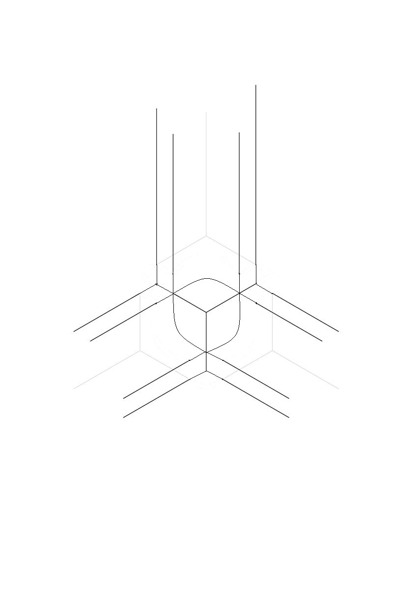

Hvordan laver jeg en 3 vejs hjørnesamling af 15 mm hulkileliste.
Kan ikke se mig ud af det :-)

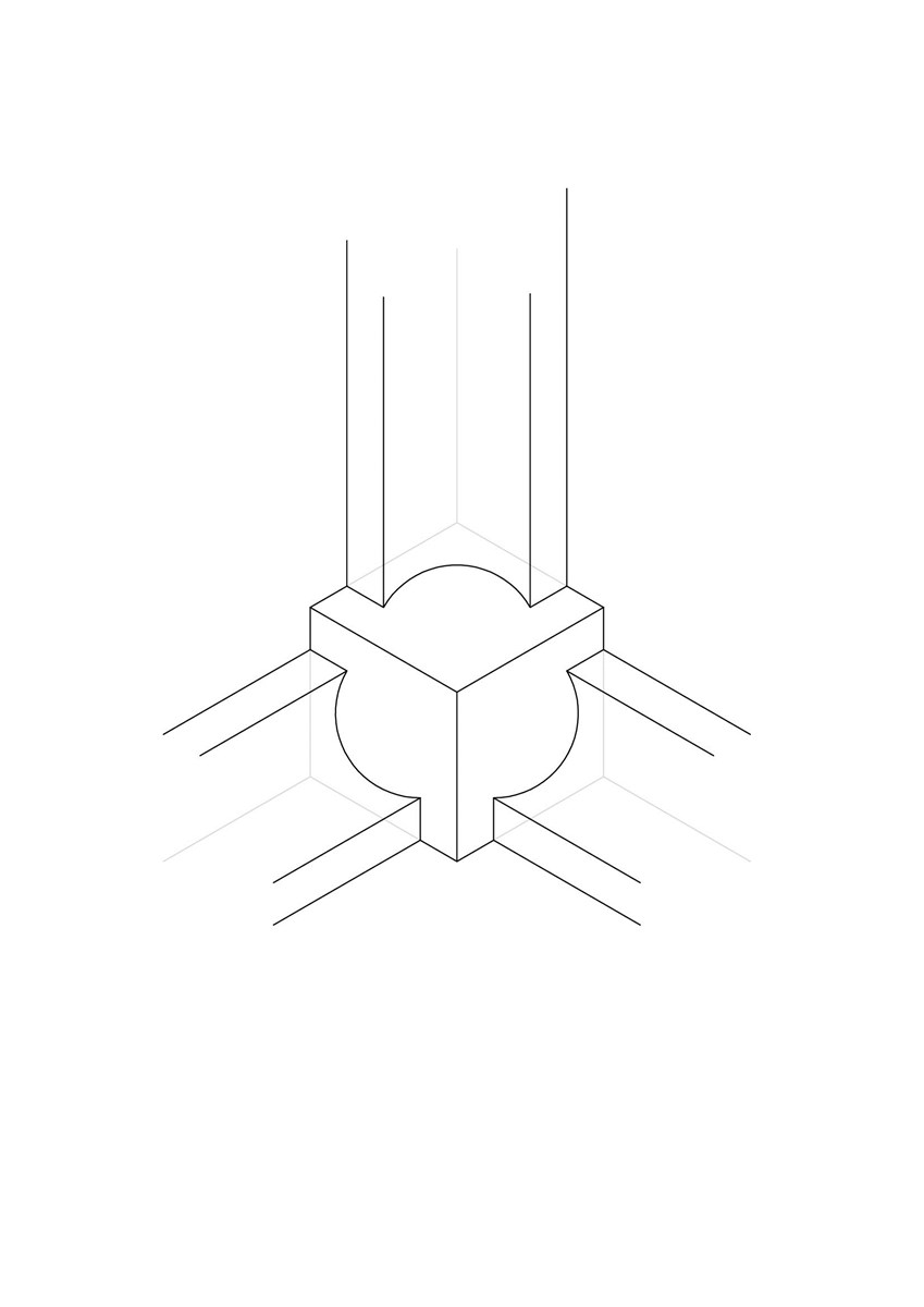

Måske sådan? Klodsen kan så udformes på mange kunstneriske måder.....
Venlig hilsen
Knud
Du skærer 45 grader både vandret og lodret på de liggende lister, og på samme måde på den lodrette. Så mødes det hele i en spids inde i hjørnet. Kræver en god skærekasse. :)
Ja som Bent skriver, så skærer du en "spids" på alle 3 lister... men det er noget pillearbejde, så løsningen Knud har lavet er betydeligt nemmere, og kan laves i flere udgaver.
Ja, klodsen i hjørnet er nemmere, men fandeme også grim. Med ordentligt måleudstyr (stållineal og -vinkel) samt en god skærekasse er "den spidse løsning" ikke svær at lave.
Nordmænd synes løsningen er flot..
Klodsløsningen er nem, især for en uøvet. Spidsløsningen er vanskelig og næsten ugørlig, især hvis den skal laves i begge ender.
Hvis man lader en træskærer lave et kontrafej af Bent Andersen i klodsen, bliver den utrolig flot.
Venlig hilsen
Knud

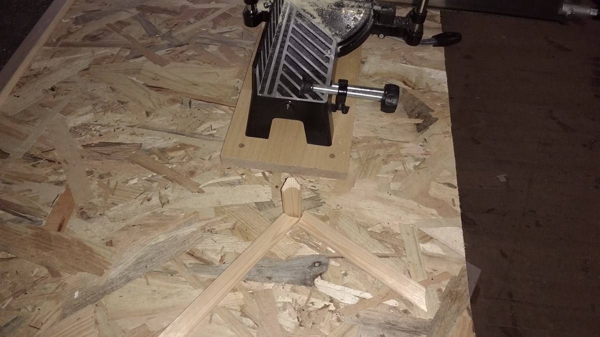

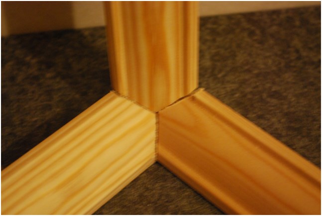

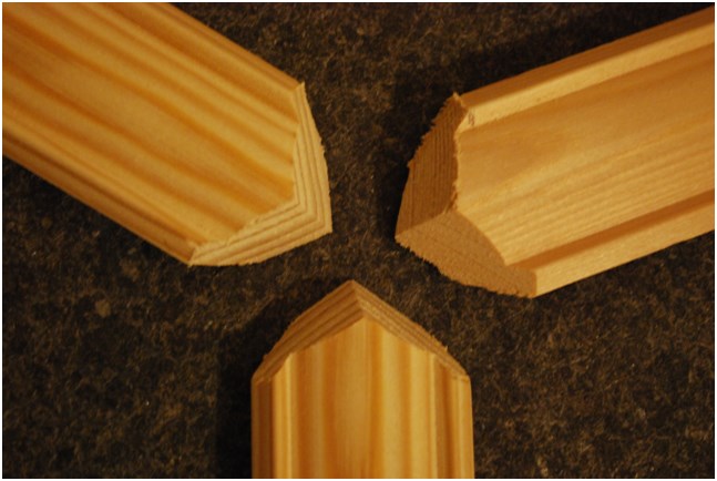

Det er pærelet. Brug en almindelig skærekasse til hjørnesamlinger med rette hjørner. Så længe det er symetriske lister er fremgangsmåden den samme.
Billederne vise listerne efter savning, men før pudsning og finjustering.
