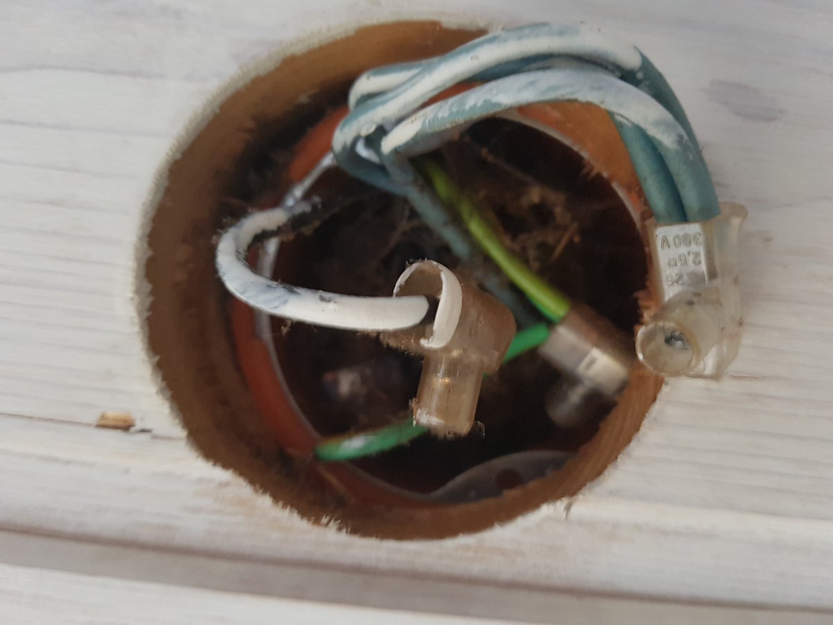

  1. Skal tilslutte en lampe her. Skal jeg bruge sort og blå ? Den ene ledning er sort har bare fået lidt maling
  2. Når der nu er så mange blå samlet i en muffe, laver man så en bro til en ny muffe for det bliver da svært at få 4 ledninger i samme muffe
Jeg  ville vælge en dobbelt muffe, til den blå og så ellers skal du bare bruge den sorte. Så burde der være lys i lampen....
ja, selvfølgelig - det have jeg ikke lige tænkt på.
Men tak for input
Du kan sagtens have en ledning fra en lampe sammen med 3 blå. Skruen skal løsnes meget, og naturligvis skal strømmen afbrydes. Tag en af de stive ud, og kom med din lampeledning og så i igen med den stive leder.
