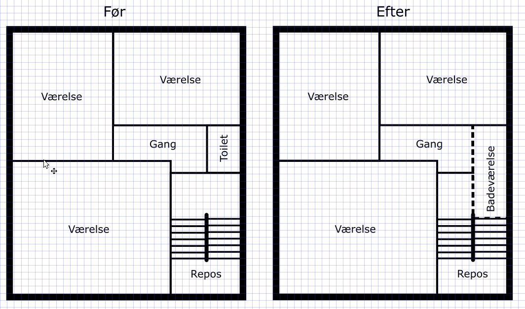

Vi planlægger at bygge/udvide badeværelse på 1. sal. Som det er i dag og vist på tegningen, er der allerede etableret et toilet på første sal. Vi ønsker at udvide toilettet så det også indeholder et bad. Derfor vil vi inddrage noget af reposen (se "efter" plantegning således at toilettet udvides med bad ud til reposen. Der skal slås en væg ned og afløb skal føres ud til reposen hvor brusenichen skal være. Derudover skal der bygges et vådrum op på reposen.
Mit spørgsmål er, ville en repos kunne bære en sådan konstruktion? Og skal der en ingeniør til at lave formelle beregninger eller vil en murer/tømrer kunne gøre det? Det er også med henblik på at der formentlig går nogle tværgående bjælker på reposen som skal skæres til for at kunne føre afløb igennem. Håber i kan hjælpe med input :-)

Jeg tror ikke der er problemer med bæreevnen umiddelbart. Nu er tegning ikke målsat og der er ikke angivet placering af bjælker, men en bruse niche vejer ikke særlig meget. Men umiddelbart vil jeg tro at rummet er så lille at det hele skal være vådrums sikret. Altså skal toilet delen også nedbrydes og gulvet skal have fald mod bruser.
Gulvet skal laves som man forestiller sig et bassin således at ved uheld kan der stå mindst 3 cm vand over afløb i bruser. Denne højde består delvis af faldområdet ( bruseniche ) og delvis af tætning1-2 cm op ved dør.
Gennem skæring af bjælkelag er i sig selv et problem, men ikke uoverstigelig. Jeg vil tro at bjælken der skulle have passeret trappeopgang allerede er skåret væk og der er lavet udlignings bjælke. Hvis der skal bores i bjælker er det bedst så tæt på muren som mulig, og med ekstra forstærkning af bjælker bagefter.
Men når det er sagt så skal det helst undgås, og det kan i blandt gøre ved at tænke helt anderledes omkring afløb.
Bruseafløb behøver kun at være 40 mm rør og det skal ind i siden på faldstamme. ( husk at købe f.eks. linieafløb MED vandlås )
Det kan så føres ud imod muren og fræses ind i muren nedenunder så man kommer hen til faldstamme Uden at skære i bjælker. Skal der etableres gulvvarme skal slanger også føres til teknikrum.
ELLER afløb kan placeres ved indgangen til bruseniche så der måske ikke er bjælker der skal krydses.
Jeg vil anbefale at gulvet laves i svejset vinyl ( godkendt firma ) Det alene kan udgøre vådrums membran på gulvet og 10 cm op. Når så vinyl er svejset på laver man traditionel vådrums membran på væggen og fliser m.m. Afløb skal være type beregnet til vinyl ( Indsats skrues ned så vinyl kommer i pres )
Hvis det bliver nødvendigt at føre rør gennem bjælker, så skal der bores hul i bjælkens midte. Så svækkes bjælken mindst, og så som Erik skriver - så tæt på understøtninger (bærende væg) som muligt.
