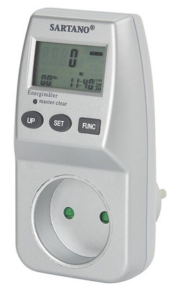

Hvis det bare er 240 volt kunne du jo købe en af de energimålere der findes.
https://www.harald-nyborg.dk/p1054/sartano-energimaaler-emd-3
(ps. kender ikke til kvaliteten, bare den første der dukkede op)
