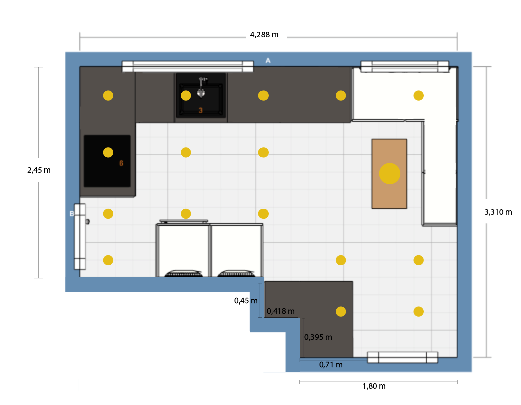

Vi skal have lavet spots i vores køkken men er meget i tvivl om placeringen af dem.
Har I input hertil?
Jeg er i tvivl om de skal placeres 30 cm fra væg (bordpladen er 60cm) eller 50 cm fra væggen :)
Vi overvejer at få en pendel over det lille spisebord ved slagbænken.

Der skal være lys på det man skal se også ind i høje skabe, genskin fra f.eks. blank papir i et ugeblad der skal undgås og geometrisk pænt i rummet i rummet. De står i den rækkefølge jeg mener er vigtig.
Rent lysteknisk bør de placeres lige i panden af jer. Forstået på den måde at lyset så rammer det i skal se. Det kan jo så ikke lade sig gøre, så må man tilstræbe det med det næstbedste. Det kan være lidt længere ude end bordkanten. Så får man også lys i over / højskabe. Men ikke længere ud end hovedet ikke må danne skygge. Spots er som navnet siger lys der kommer fra et punkt. Derfor er der udpræget skygge virkning i modsætning til længere armaturer
Med genskin skal du tænke på at lægge et spejl på bordet, og så må du ikke kunne se dine spots i spejlet. Du ser tit at man er nødt til at tage et ugeblad op i hånden for at undgå denne genskin. Det tyder også på en placering lidt ud over bordkanten.
Så er der det geometriske. Det afhænger lidt af øjnene der ser men  det synes jeg også peger lidt i retning af uden for bordkanten.

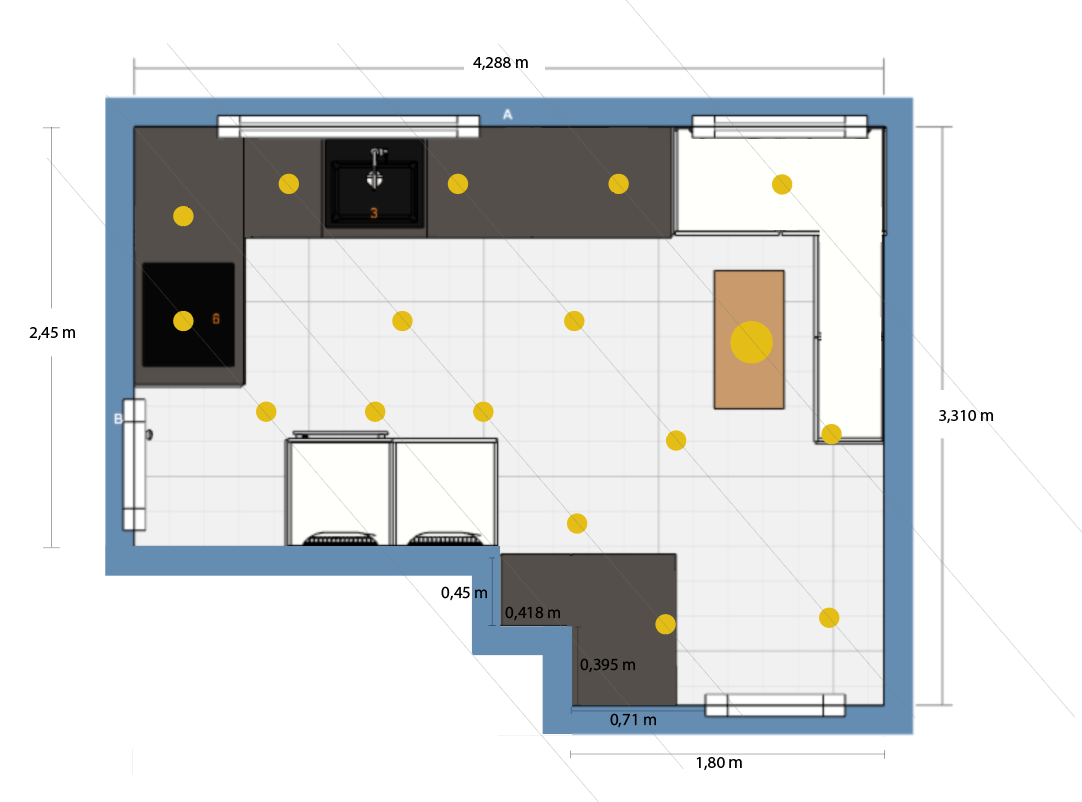

Mon du har mulighed for at blive lidt mere konkret ved at give dit bedste bud på plantegningen, ved at tegne spots ind
Her er nogle bud, men jeg er meget i tvivl om 'griddet'.
Jeg synes at jeg udtrykker mig meget klart. Spots bør anbringes lidt uden for bordkant. Altså 70 - 80 cm fra væggen. Det er lidt afhængig af loft højde.
