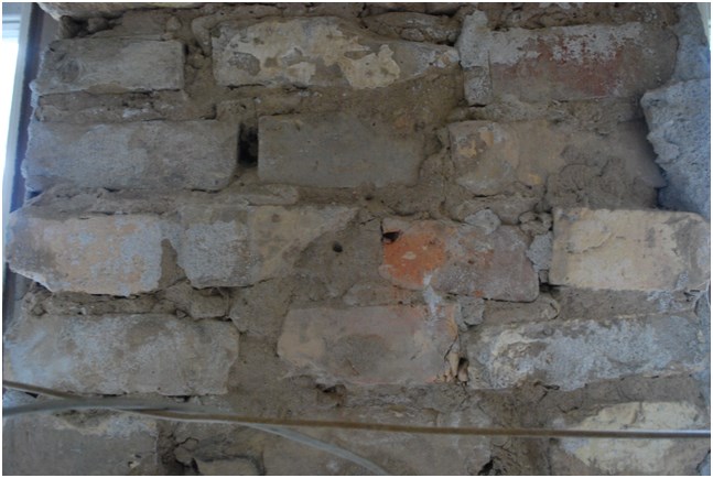

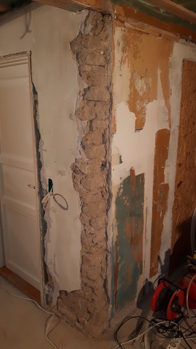

Jeg er ny herinde og håber på og få svar på mit spørgsmål.
Jeg har dette hjørne jeg skal have pudset op, men er i tvivl om hvad jeg skal bruge for det bedst muligt binder.
Selv tror jeg der er tale om soltørrede lersten, men er langt fra sikker.
Huset er fra 1846.
Hvad mener i jeg skal bruge for at få bedst mulig resultat?

Det kan du pudse med almindelig mørtel. Der skal enten bruges ingen eller meget lidt cement.
Muren forvandes og så laver du en lille meget tynd blanding. Det kastes på muren med murerske, så det kommer i god forbindelse med muren. Når det har sat sig lidt kan du trække mere mørtel på med stor murer bræt. Igen vente lidt inden du pudser overfladen færdig med et mindre bræt i cirkel bevægelser.
Når det nu er et hjørne kan du med fordel sætte et bræt fast fra gulv til loft som leder på den væg der er bedst. Kanten af den skal sidde i rette dybde så hjørnet dannes bag den. Dagen efter tages den af og du kan pudse op hvor den har siddet, og med den nypudsede hjørne som leder.

Det kunne godt ligne ler meget lig mine vægge.
Er det tilfældet, vil jeg fraråde cement. Brug ren kalkmørtel. Du kan eventuelt svumme først med kalk hvis væggen er meget mør for at få nogenlunde styr på leret før der pudses. (Mine fuger kan kradses ud med en gåsefjer).
