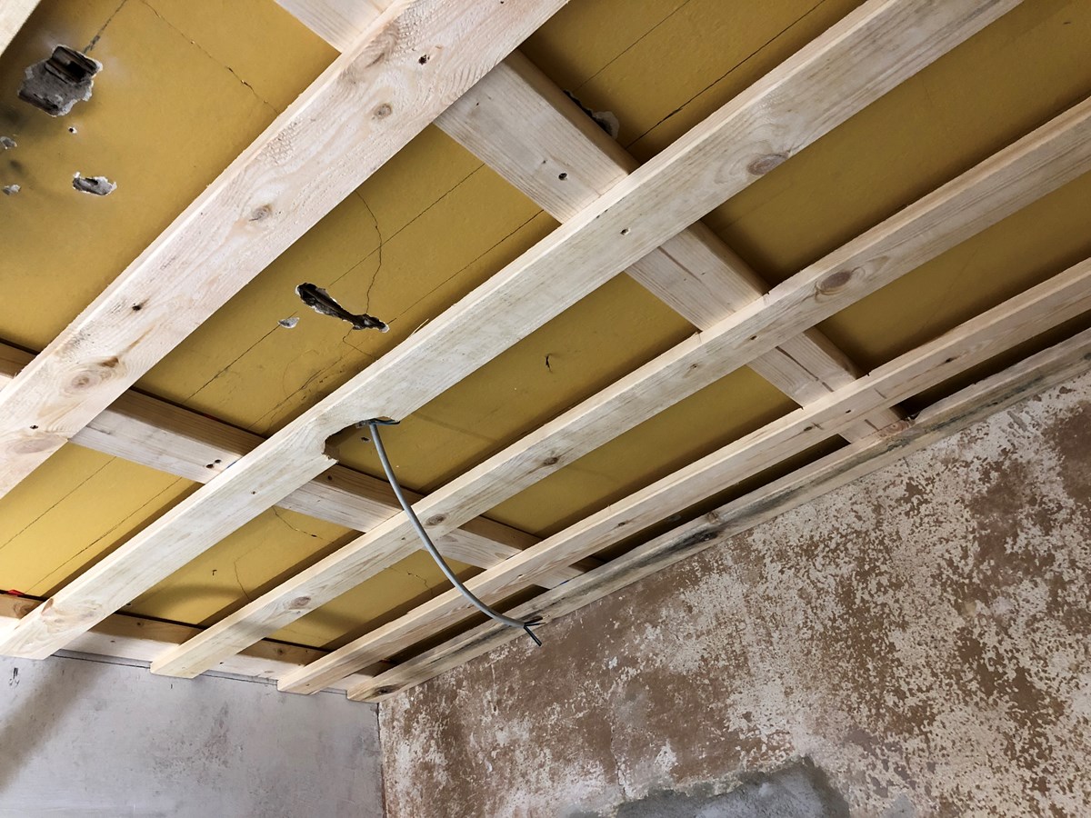

Her kommer et spørgsmål som måske kan virke lidt overflødigt.... men da jeg aldrig har arbejdet med gips og jeg endnu ikke har fået pladerne, er ved at forberede forskallingen i mit loft (til indbygningsspots), og da jeg skal finde afstanden fra væg til det første forskallingsbræt, skal jeg bare vide, hvor bred en helt almindelig spartelkant på en helt almindelig 90x240 cm gipsplade plejer at være, da den jo skal skæres af ved væg ;-)

Spartelkanten er omkring 5 - 6 cm. lidt afhængig af hvilket fabrikat du bruger.
Brug 4" forskallingsbrædder. Så er der også plads til små uheld hvis pladerne ikke stødes helt sammen. (Det hænder for selv den mest omhyggelige).
Super! Tak for det! Fik lavet det sådan her 😀 klar til gips! Vh Jacob
Hvor mange mm luft er der over dine gipsplader?
Du skal være klar over i de fleste konstruktioner er der krav til hvor mange mm hulrum der er lovligt bagved gipsplader grundet spredning af brand. Dette løses typisk ved at fylde hulrummet med mineraluld.
Jeg ved ikke om det er tilfældet her, men du skal nok lige undersøge det inden giospladerne er sat op.
