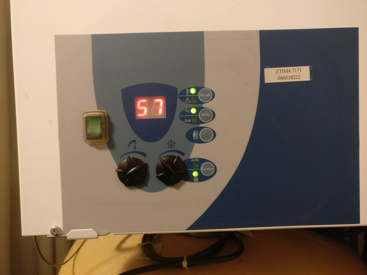

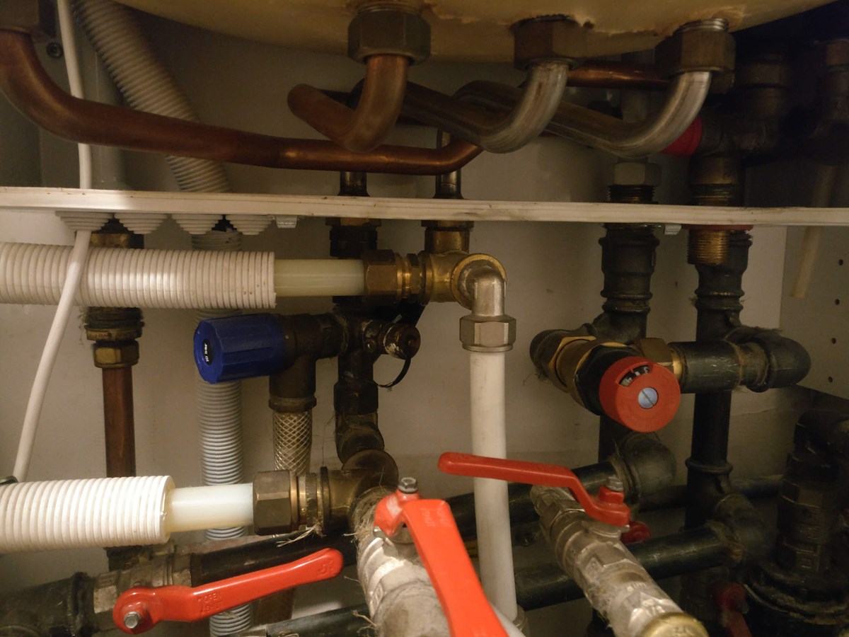

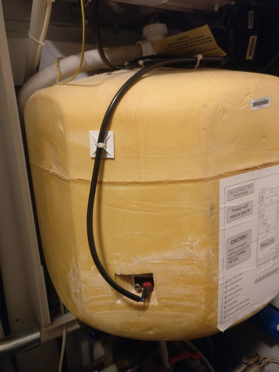

Jeg bor i et hus fra 2005, med et THI Geminox 5-25 M 40 gasfyr. Det har en lille 40L vvb, og brugsvandstemperaturen er sat til 50. Fremløbstemp. til gulvvarmen/radiatorer i overetagen er sat til 32 grader. Pumpen i fyret og pumpen i gulvvarmeshunten fungerer. Der er 1.8 bar på systemet.
Jeg har tidligere haft problemer med det varme brugsvand - vi har to brusere i huset, og kører de begge, bliver vandet koldt efter max 2 minutter. Jeg har fået at vide herinde, at mit fyr ikke kan følge med til to brusere på én gang (selvom de begge er sparebrusere, der lukker max 6 L ud/minut.
Nu er det som om det er forværret. Efter max 2 minutters brug af den ene bruser, er vandet højst lunkent. Jeg kan fremkalde det samme ved at tænde for det varme vand i hanen lige ved siden af fyret. Vandet er varmt i starten, men efter 40 sekunder er vandet koldt.
Det kan vel ikke passe, at vandhanen smider 40 L varmt vand ud på 40 sekunder? Og det kan vel heller ikke passe, at fyret ikke kan følge med til at levere bare lidt varme på vandet efter vvb er tømt? Det skulle kunne levere 11 L ved 40 grader/min.
Håber I kan hjælpe - det er lettere utilfredsstillende ikke at kunne tage et varmt bad :-)
Billeder af fyret, vvb og tilslutninger herunder.

Noget tyder på at der er noget galt med din varmtvandsbeholder. Det kunne være "fordelerpladen" ud for koldtvandsindgangen i beholderen der er gået løs (rustet). Beholderen kan også være delvis fyldt med kalk (kedelsten), selv om det ikke er sansynligt med en så lav beholdertemperatur. Der er normalt ikke kalkproblemer når beholdertemperatur holdes på max 60o, så du kan roligt skrue lidt op.

Har her til aften tappet varmt vand af hanen nærmest fyret. Efter at have aftappet 16 liter, er temperaturen i VVB og ved hanen faldet fra 58 grader til 25. Her stabiliseres temperaturen, og den falder kun langsomt længere ned.
Giver den information en yderligere indikation på, hvad der kan være galt?

Jeg vil stadig gætte på at fordelerpladen, der sidder ud for koldtvandsindløbet i beholderen kan være faldet af, således at det kolde vand blandes op med det varme. Der er kun een måde at kontrollere det på, og det er at åbne inspektionsdækslet i varmtvandsbeholderen. Samtidig kan du få tømt for kedelsten.
