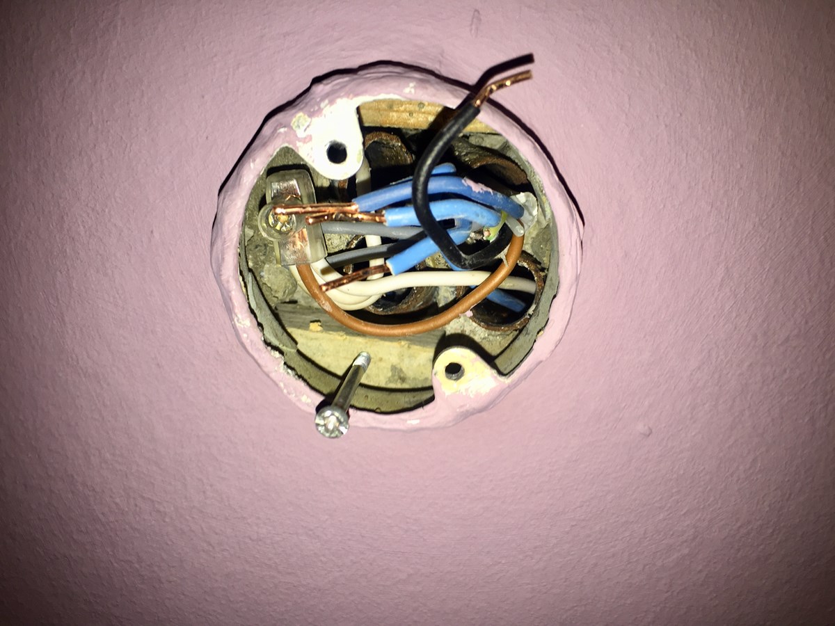

Lyset virker ikke i et værelse i min nye lejlighed - sælger siger det nok er fordi de fjernede loftslampen og nogle ledninger skal kobles sammen...
Hvilke ledninger skal jeg koble på hvad? What to do?
Jeg skal ikke bruge loftsudtaget.
På forhånd tak!
Fedt sælger bare har skildt ledningerne ad🙄🙄
Hvis du samler alle de blå i en samle muffe eller i et lampeudtag (hvis du har dette).
Og så sætter en muffe på den sorte, så virker det.
De blå ledninger er nul ledninger og den sorte er tændledning,alså den der tænder lampen.
Bed sælger om at få det udbedret, evt med en elektriker på deres regning.
Lmaster - når du siger samler de blå i en muffe så mener du samle dem sådan at kobberenderne på de blå ledninger rører hinanden , ikke?
Og den sorte skal bare have en muffe for sig selv så der ikke er kobber der er blotlagt inde i dåsen af sikkerhedsmæss årsager? :-)
Jeps. Husk lige at slukke for strømmen inden du roder med det.
Will do 😂
Tak for hjælpen - nu virker det 💪🏻😊
