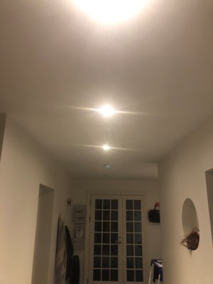

Der er ingen problemer i køkken(8), stue(6) bad(4) og bryggers(4). Dog er den helt gal i gangen, hvor de første 3 spots virker, det 4. spots blinker svagt, 5+6 er slukket, 7 virker og 8 er slukket.
Det er samme elektriker der har lavet det hele, og han har været her et par gange og skiftet en pærer. Så har problemet været løst indtil næste gang vi har tændt lyset.

lyder umiddelbart som en løs forbindelse i lampe nr. 4 hvorfra der så er vidresløjdet til 5-6-7-8 som dermed heller ikke virker......(optimalt)
