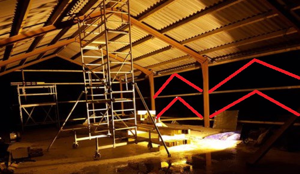

Jeg er i gang med at opføre en isoleret hal af stålbuer og isoleret gulv (værksted/garage).
Planen har hele tiden været, ikke at få det til at ligne et maskinhus, og derfor har jeg haft i tankerne at beklæde det udv. med Hardieplank facadebrædder (vandret), og ikke ståltrapezplader.
Min tvivl er så, om det er realistisk at få til at se pænt ud.
Fastgørelsen vil foregå ved at montere lodrette lægter (pr. 60 cm.) på de vandrette træåse, som er skruet på stålspærene, og derefter banke HardiePlank uden på dem (se bort for dampspærre, isolering etc.).
Træåsene har jo en pilhøjde, som gør at de buer lidt hen langs siden. Dette gør mig i tvivl om det vil komme til at se sjusket ud?

Hvis jeg forstår dig korrekt så er du nervøs for om det er åsene hænge lidt, for betydning for din færdige beklædning?
Jeg ville hverfald stive dem lidt af, enten med en plade indvendigt, krydsfiner, OSB, fiber gips eller hvad man nu har lyst til.
Alternativt lave nogle skrå afstivninger inden i hvert "felt" af samme dim. som åsene. Derved får du halveret spændet og dannet en masse trekanter som kan sende belastningen ud mod søjlerne fra midten af felterne.

Det var ikke helt det jeg tænkte på, men hmm... nu kom jeg også til at tænke på at det også kunne være en udfordring.
Det jeg tænkte på var, om den færdige udv. beklædning vil komme til at "bølge" ud og ind, hen langs siden, pga. åsene jo slår sig lidt.
Så er der da muligt at sætte de lodrette lægte op efter en snor og så klodse dem efter snoren. så sidder de lige så lige som du er grundig
Ja det har jeg også tænkt på, men er bange for at det bliver for meget lille arbejde med små stykker i forskellige tykkelser - jeg er tålmodig, meeen...

Hej Deadpool. Syntes ikke jeg kan se, at der er monteret nogle vindkryds i bygningen, kan det passe ? Hvis det er tilfældet, så få dem lige monteret
Vedr. Beklædning: en anden mulighed er at mure væggen op (skalmuret), hvis altså der er plads på soklen til det
Hej Jo jo, det er der - man kan bare ikke se de sidste buer på billedet, hvor kryds er i side og i tag.
Ja men den løsning med mur er desværre over budgettet. Kunne ellers være lækkert.
