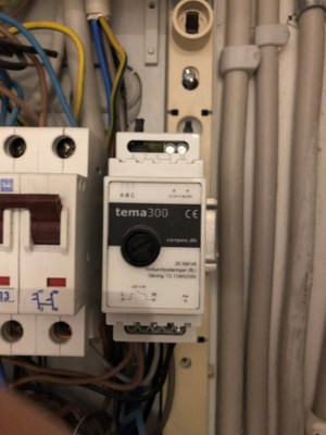

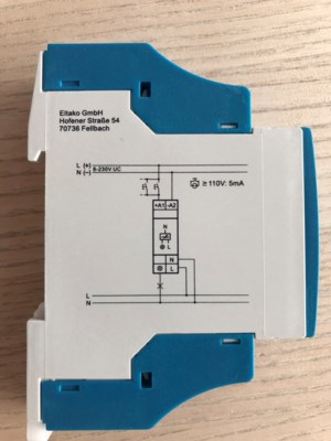

Jeg ønsker at skifte fra en Tema300 til Eltak EUD12NPN-UC, så jeg kan styre led pærer. Men hvordan skal jeg overføre ledningerne?
Har vedhæftet billede af begge dæmpere.
Nul til N
Leder til L
~ til lampe (bolle med kryds)
Men hvad L og M fra tema´en? Er det tilA1 og A2
På forhånd tak for hjælpen

L= Fasen (fast strøm)
N= Nul
Bollen med krys er til lampen og lampen skal så også have en nul.  (Tema300 Bølge med pil igennem.)
A1 skal komme fra din kontakt som tænder lyset. (Tema300 M)
A2 skal have en nul.
Håber svaret er brugbart.

Jeg har monteret sådan en fætter og undrede mig også over det med 2 x N Men det skal den altså have.
Tak for hjælpen. Det virker 👍🏼
Grunden til de 2 x nul ligger i opbygningen. De har har samme opbygning men nogle er til 12-24 v så kommer problemet hvis der kun er plads til en nul.
Tak det giver god mening
