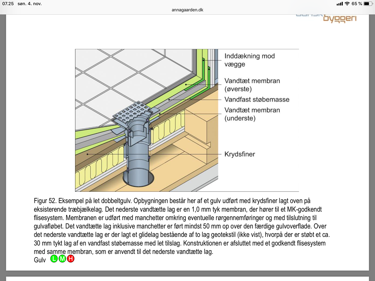

Hej.  Er i gang med at totalrenovere en meget misligholt 1. Sals lejlighed, og er nu kommet til badeværelset, hvor det tidligere toilet udvides med tilstødende værelse således at det bliver lejlighedens fremtidige badeværelse på ca. 5,5 kvm.  Jeg har besluttet at gulvet skal laves som let konstruktion med et såkaldt dobbeltgulv med bund af krydsfiner, et lavt vandbåren gulvvarmesystem i ca. 2 -3 cm flydespartel og flisebelægning, der kommer vådrumsmembram på hhv. krydsfiner og flydespartlen (konstruktionen er beskrevet i SBI 252).  Mit problem er hvilke afløb (2stk.) der skal/kan bruges, da det i princippet skal være med 2 stk. smøremembram - min VVS-mand siger at han aldrig i sine 17 år som selvstændig har lavet afløb i et dobbeltgulv og aldrig har set et sådan afløb...... og jeg har nu søgt længe forgæves på google, er der en herinde som kan hjælpe ham/mig med et bud på det rigtige afløb? På forhånd tak.

Tak for svar.  Som jeg skriver, så ønsker vi flisebelægning og kan derfor ikke bruge gulvafløb til vinylgulve, men efterspørger en type afløb som kan benyttes i netop konstruktionen med dobbeltgulv.  Mht. til spartellaget så er det en del af gulvvarmelaget hvor vi påtænker at bruge løsningen Uponor Minitec, der har lav byggehøjde.   Gælder kravet omkring adgangsveje for handicappede også ved ombygning af lejlighed i ældre ejendomme?
