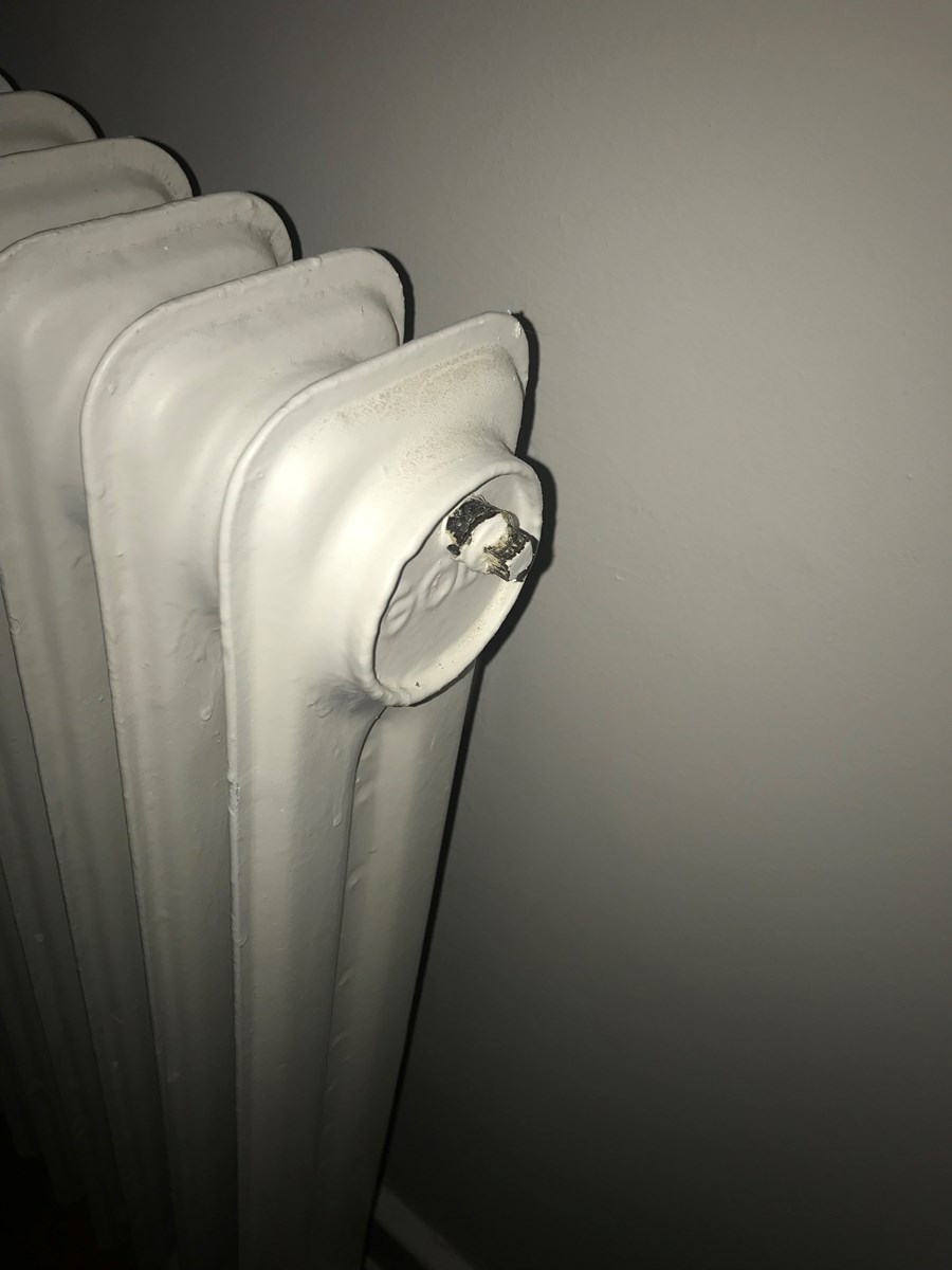

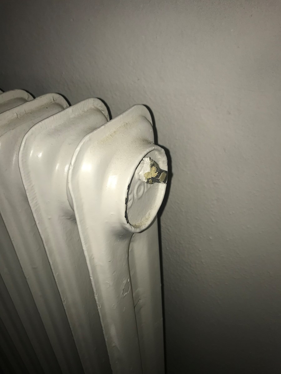

Hej LDS,
Jeg er lige flyttet ind i en ny lejlighed og har her til aften forsøgt at lukke luften ud af min radiator. Ved to af radiatorerne er jeg dog i tvivl om hvor vidt der er tale om udluftningsventiler eller propper? Vil helst ikke oversvømme lejligheden med sort vand ved at tvinge dem op med en tang, for så at risikere ikke at kunne lukke dem ordentligt igen :o)
Det er propper...

@Søren O - fremløbsrøret kommer desværre fra siden. Den ene af de to nævnte radiatorer er iskold og der var masser af luft i de resterende radiatorer. Jeg må have fat i udlejer, når jeg ikke selv kan udlufte dem.
