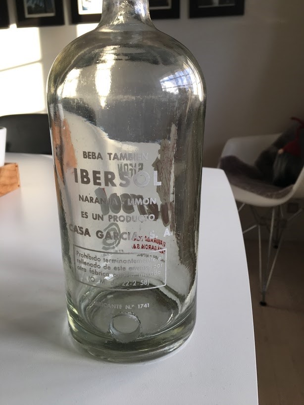

Jeg har købt 10 stk. flotte blanke sifoner (flasker) i Spanien som jeg ønsker at bore huller i således at jeg kan bruge dem til hygge belysning i stuen og forære dem til venner og bekendte.

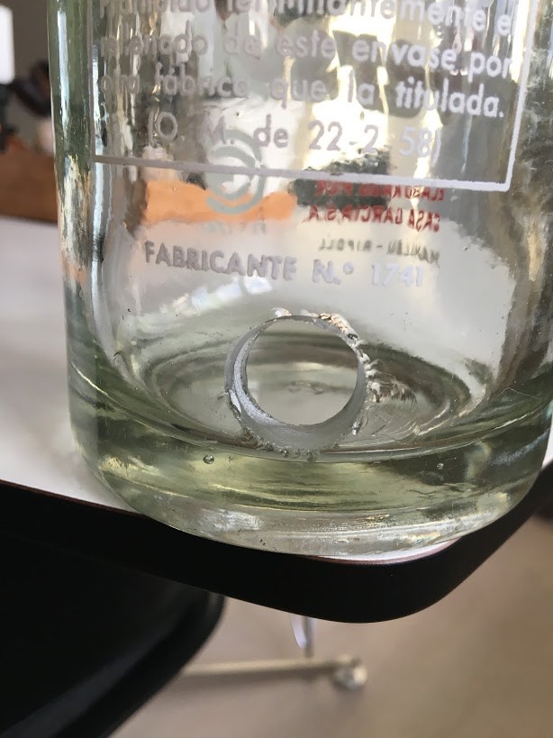

Det gik super fint med at bore det første hul i det næsten 1 cm. tykke glas. Boret har jeg købt for en femmer på Aliexpress og jeg gjorde det at jeg tapede en træplade på flasken således at boret var styret. Flaske og plade var nedsænket i koldt postevand og boret kørte langsomt i en akkuboremaskine.

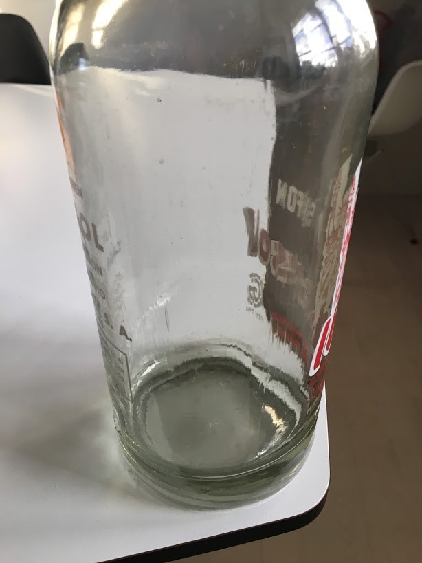

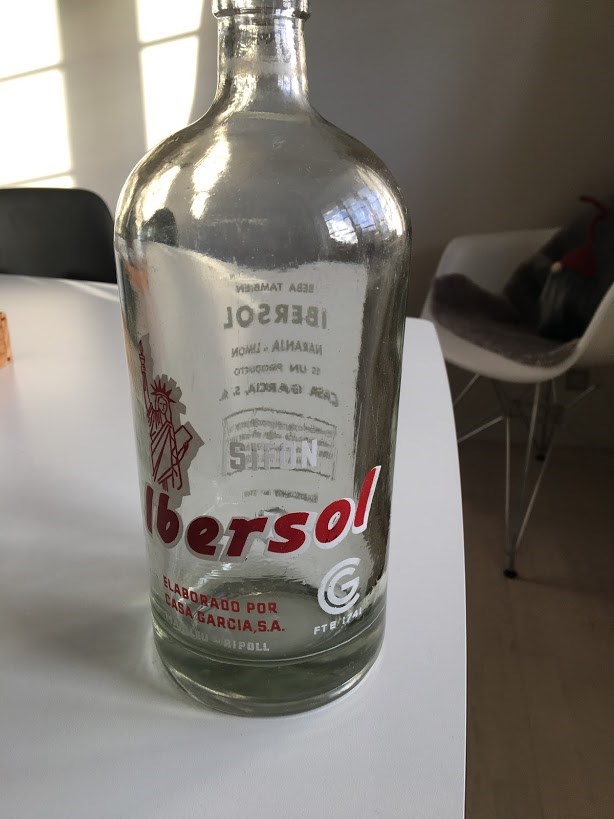

Men ak, se nu på billederne hvordan flasken kom til at se ud efterfølgende. "Glaspest" som jeg ikke kan fjerne igen. Jeg har lavet 2 korkpropper til flasken og laden den stå med citronsyre natten over og det hjalp ikke. Så prøvede jeg at lade den stå med 30% saltsyre natten over, men det hjalp heller ikke.
Men hvad er det som går galt for mig? Jeg har jo 9 pæne blanke flasker mere og dem ønsker jeg jo ikke ødelagt af glaspest eller hvad det er.
