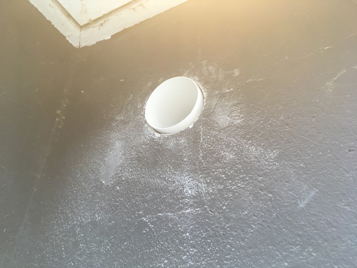

Har boret et 105 mm hul til ventilation gennem gasbtonvæg.
Indvendigt er der isoleret og dampspær tæt rundt om.
Det slår mig nu, at jeg vel burde have boret hullet større, så der kunne være kommet isolering rundt om røret, i det stykke gennem ydermuren, så jeg ikk får kondens?
Hva faen gør jeg nu? Har det en betydning?

Kan du ikke lave fald mod ydersiden, så evt. kondens blot løber ud?
Anders
Anders K skrev den 06-11-2018 14:26:06
 Det har jeg lavet. Men kommer der ik kondens på ydersiden af røret, eller misforstår jeg noget?
Mvh. Christian M
Nej det er indvendigt i røret kondensen kommer.
Orla Nautrup skrev den 07-11-2018 00:34:43
Kan du sig mig hvorfor/hvordan du har dampspærre i en sådan væg?
 Forsatsvæg
Isolering, skelet med lidt isolering, dampspær, forskalling og gips
