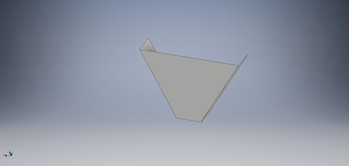

Eller f.eks. lav en rørskjuler a la dette:
Ved at lave rørskjuleren symmetrisk ser det pænere ud. Den kan laves i forskellig materiale alt afhængig af hvad du har adgang til.
Et par 45 graders bøjninger i spirorør og en kasse omkring det hele til sidst skulle klare problemet.
