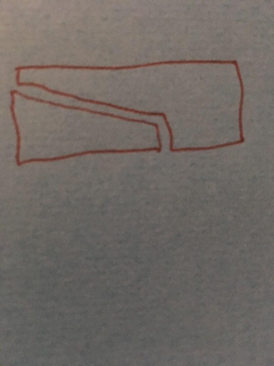

Jeg skal igang med rep. af tagremme med trænedbrydning. (håndværkerne har ikke tid.)
1 jeg har tænkt mig at skærer det yderste af tagremmen af, så den ikke stikker ud gennem vindskederne.
2. Jeg har købt grunder til at smøre på enderne, så de ikke står hel rådt. Men skal jeg også give tagremmen grunder, der bvor jeg limer lusen på? XL sagde: det behøves ikke.
3. Tagremmen har målene 14x7 cm. Men de mål findes ikke hos XL og de meddeler, at det ikke er standard og jeg med sikkerhed ikke kan finde den andre steder. Jeg skal ca. bruge 2 stykker af en meter, så er der lidt at skære af:-)
Han aldrig prøvet at sætte en lus i en tagrem.
Gode råd modtages gerne.

Hvis den nederste del af remmen er frisk, og råddenskaben kun er i øverste halvdel, kan du godt sætte/lime en klods/kile ind, men hvis den nederste del også er rådden, så du skal korte af hele remmen, kommer styrken jo til at afhænge af din limning, og den er højst sandsynligt ikke stærk nok.

Det er heldigvis den nederste del, der er rådden.

Man kan ikke lime endetræ mod ende træ og tro at det holder til ret meget.

Jeg håber på, at der er så meget tilbage af den gamle rem, at jeg kan sætte en lus i, nogenlunde som vist på fotoet. Men jeg har aldrig prøvet det før.

Det er også sådan det skal laves. Men det kan sagtens holde uden denne lus.
