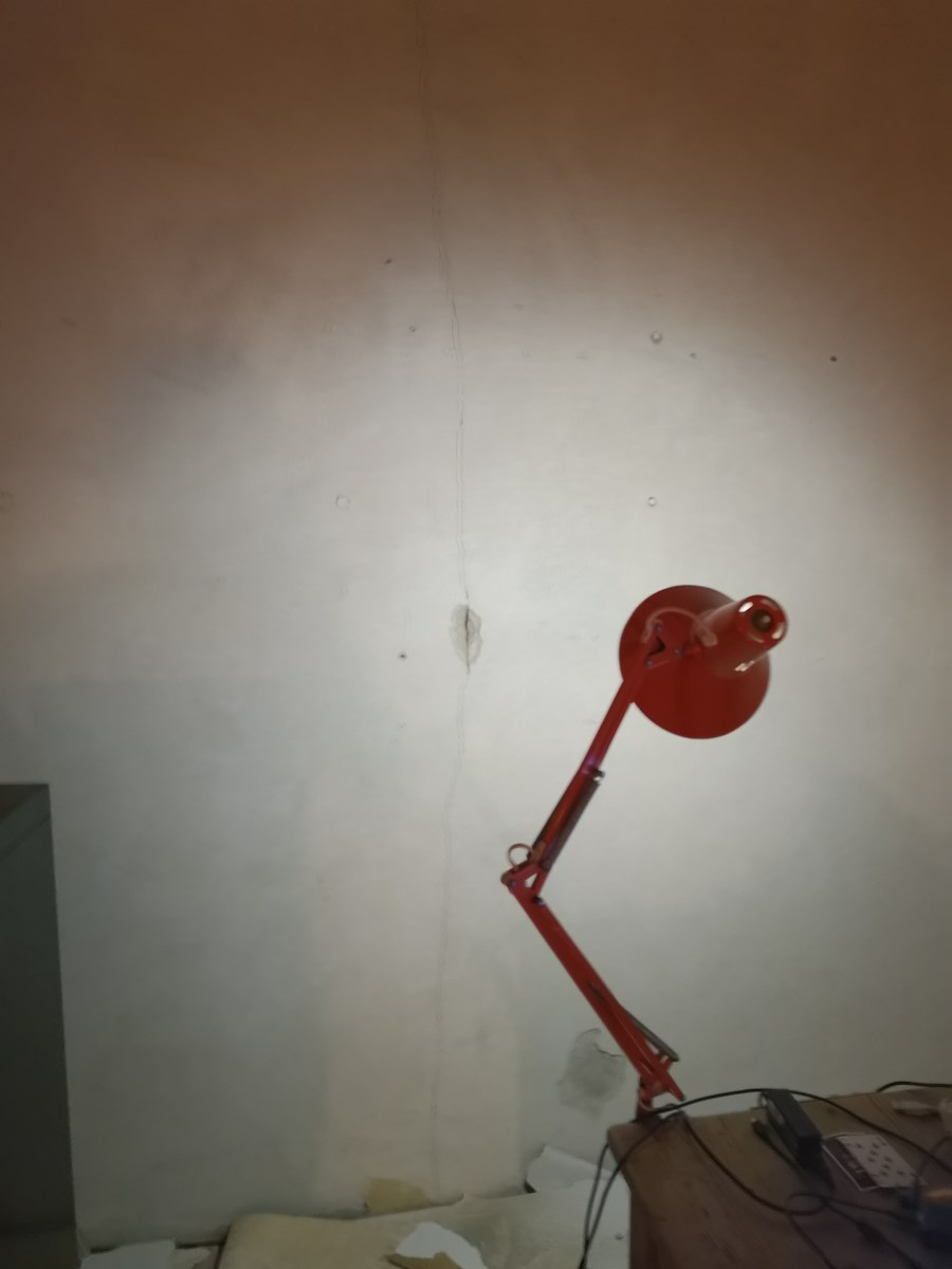

Revne i indvendig mur
Jeg har netop taget tapet af vægen i stue, hvad gør jeg ved denne revne?
Mvh. Glenn
Spartler den ud, venter på det sætter sig, sliber, spartler, sliber
Der hvor der er faldetcet stykke ud, ligner det meget ciborex
Væggen er af mursten, der er pudset, tror jeg. Der hvor der er hul, er det mig der har banket noget af. Det ser ud til der er lavet rep. Med noget beton. Det er en gammel væg fra 1953, en yder væg. Den har to revner med 2m. I mellem.
Planen er at den skal rep. Pudses og males med kalkmaling.
Hvis jeg banker pudsen af ved revnen og ligger noget fiberbånd på inden jeg pudser op igen. Holder det så?
Mvh. Glenn
Var revnen synlig da tapetet sad på? Hvis det ikke var så er det nok en revne der ikke udvikler sig mere og så kan du i princippet bare spartle den over og så ser du nok ikke mere til den. Men hvis du vil være mere sikker så skal du nok banke ud og lægge noget glasfiber væv i.
Er du sikker på at det er det samme materiale på begge sider af revnen og ikke f.eks. mursten og gasbeton? Du det fremgår af en anden tråd her på sitet er det meget svært at få samlinger mellem forskelige materialer til ikke at revne.
