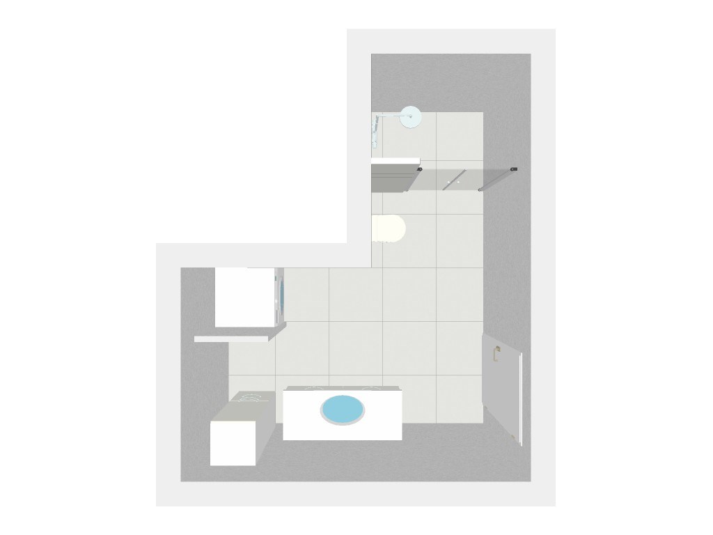

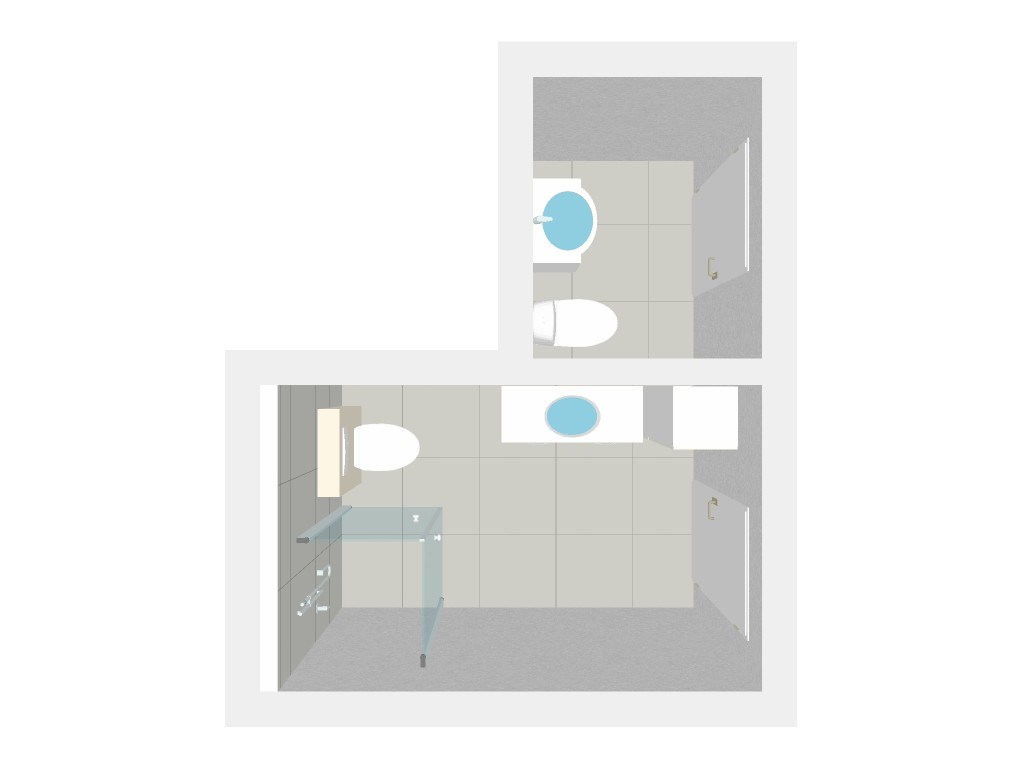

Jeg er ved at renovere min lejlighed fra A til Z... Jeg har et toilet med bad på ca 5m2 og et gæstetoilet på 2 m2.
De ligger lige op ad hinanden og jeg overvejer kraftigt at lægge dem sammen til ét badeværelse som bliver L-formet.
Jeg forventer at skal sælge igen om 5 år.
Det er en stor 3 værelses lejlighed på 120m2.
Hvad mener i?? 1 eller 2 toiletter?

2 toiletter. Med en tidshorisont på 5 år, kan det ikke svare sig at bruge penge på at ændre ruminddelingen (herunder rørføring til vand, afløb og varme, elinstallationer og vådrumssikring). Du får aldrig investeringen igen, og med en lejlighed på 120kvm, så er det sandsynligvis et par, som er købere. Og for dem er det nu engang rart at have to toiletter. Jeg ville måske i stedet overveje, om der på det lille gæstetoilet ville være muligt at etablere en bruser. To badeværelser tror jeg vil skabe merværdi for nogen. Jeg synes i hvert fald det er rart, når vi er to der skal ud af døren samtidig.

 For mig som laver alt selv, tænker jeg at det er billigere at lægge dem sammen... Jeg har fået tilbud på 2-4000kr for at få skåret væggen lige ned og fjernet.
Alt andet laver jeg selv...
Jeg skal alligevel støbe gulve og rille el ind uanset. og lave lofter.
Jeg tænker at jeg sparer 1 cisterne og kumme samt et badeværelses arrangement og en dør + karm.
Det jeg får ud af det ved at lægge dem sammen er en stor brusekabine på 80x130cm mod en lille på 70x80, mere gulvplads, vaskesøjle på badeværelset i stedet for i entre'en.
og en dårlig løsning - i min optik.. men jeg kigger blot som + 50 med hvad jeg ville byde min familie/ gæster
Dette er ca de 2 muligheder jeg har i forhold til afløb o.s.v...
Væg ved brusekabine og vaskemaskine på 2. tegning vil blive glas... det kan bare ikke vælges

Hvad vægter højest? Et toilet uden bad eller en entré uden vaskesøjle? To pølle-troner eller plads til at strække benene?
Vælg ud fra hvad du selv helst vil bo i de næste 5 år. Den merværdi, der potentielt kan komme med én løsning fremfor en anden, er minimal og ikke til at spå om.
