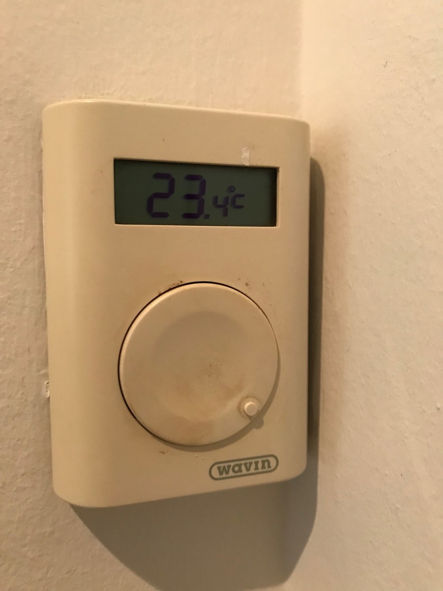

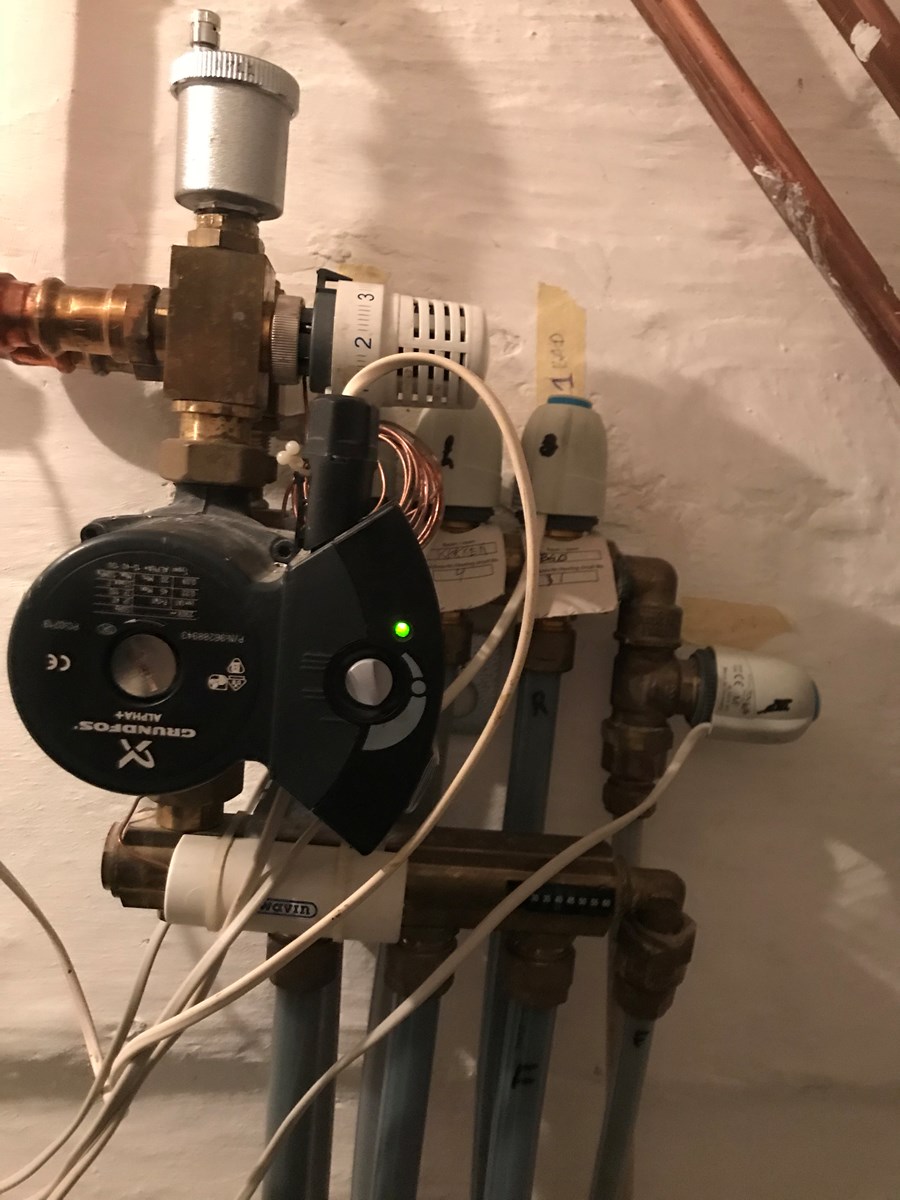

Vi bor i et 100 år gammelt hus, som senere har fået installeret gulvvarme i fire rum. I flere år har gulvvarmen levet sit eget liv. Det virker stort set aldrig i alle fire rum på gang. Typisk er der varme i 2-3 rum, og det virker tilfældigt, hvilke rum, der virker hvornår. Når først der er varme på, så kører den for fuld skrue og vi kan ikke styre den via termostaterne (f.eks. over 23 grader i et rum nu). Systemet er fra Wavin - se billeder.
Vi har haft fire forskellige VVS-folk forbi, som bl.a. har skiftet betjeningspanelet, men intet har virket. Der er nye batterier i termostaterne, og ventilerne sidder ikke fast. Wavin vil ikke tale med mig, når jeg ringer til dem.

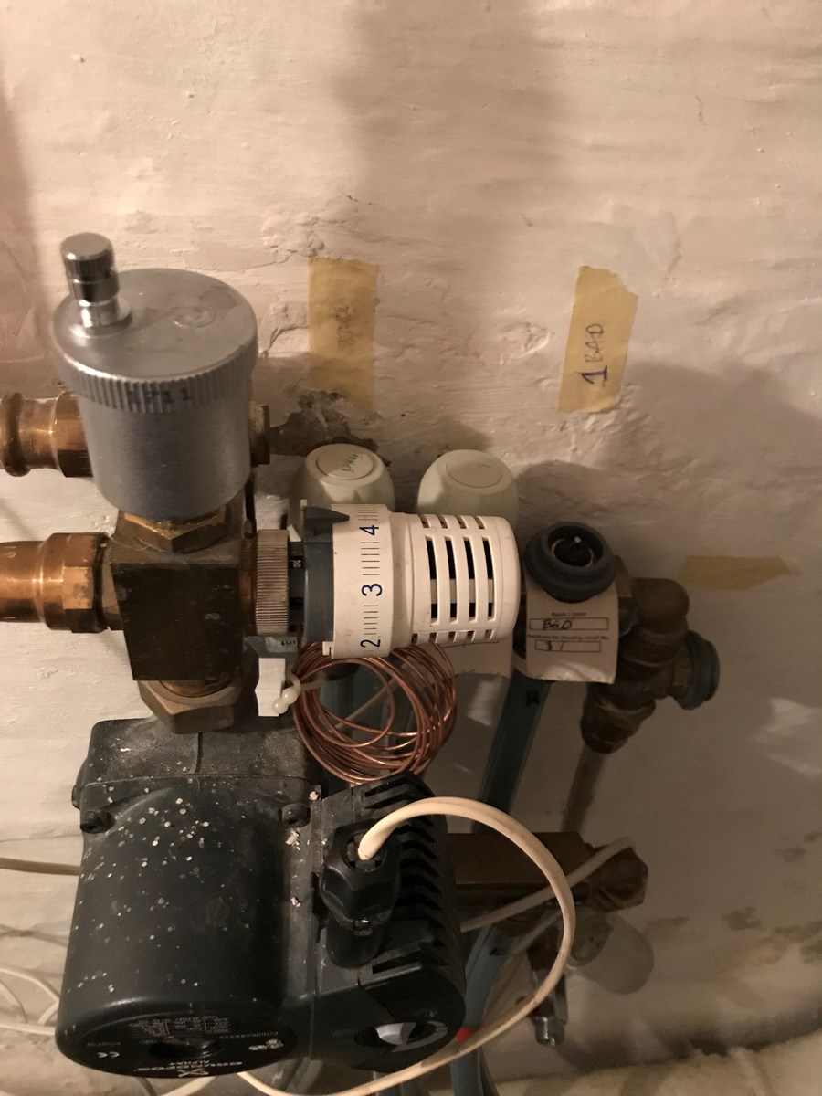

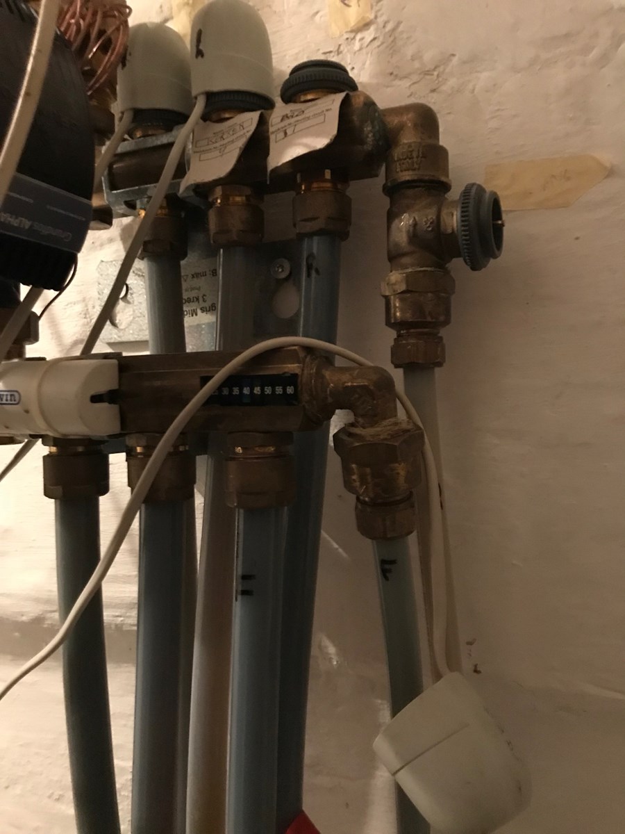

Lidt flere billeder hvor vi kan se cirkulationspumpe m.m.

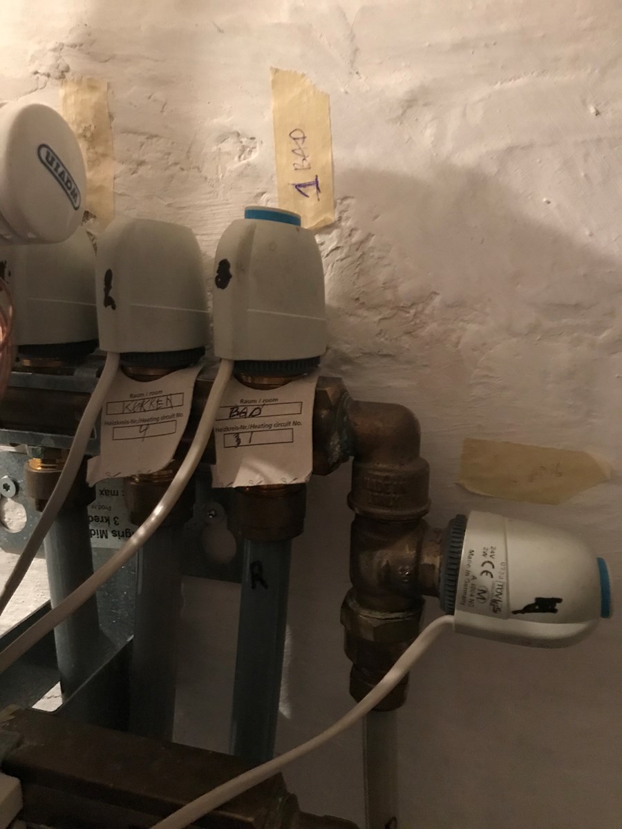

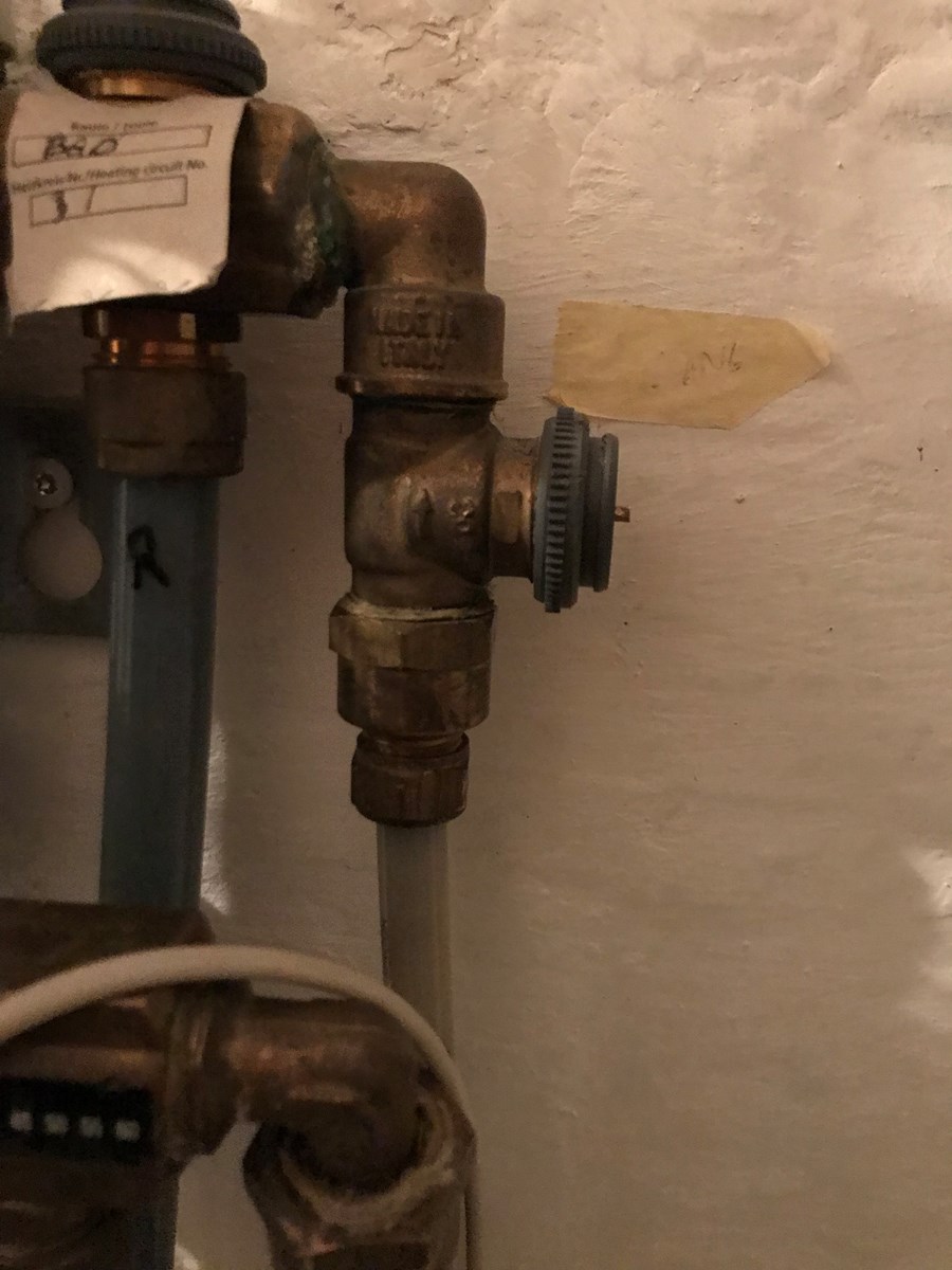

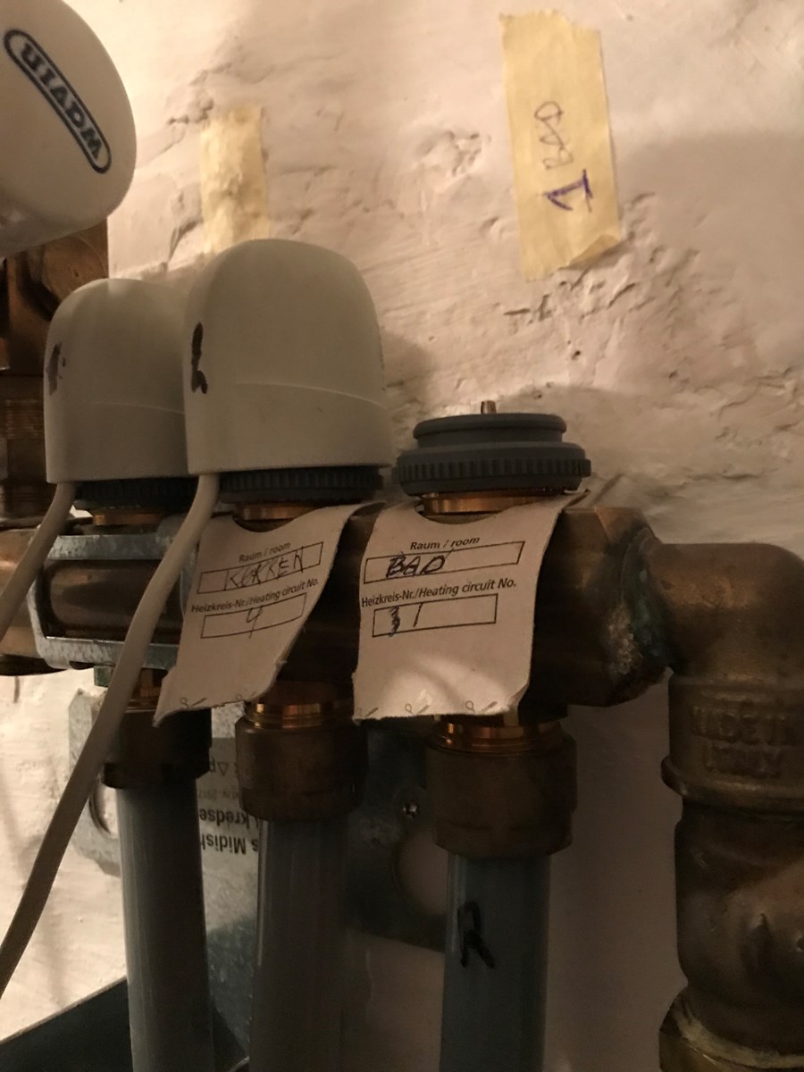

Ventilen øverst til højre - under manifolden, hvorfor er der ikke noget termostathoved på?

Tak for svar. Den ene er taget af blot for at se, om det gør en forskel. Det gør det ikke. Den anden sidder ikke ordentligt fast men vi har antaget at det ikke er en fejlkilde. Her er flere billeder. Viser de, hvad du efterspurgte?

Telestat der ikke sidder fast eller er helt taget af kan ikke fungere. Hvis den er løs vil stiften i ventilen komme for langt op og give for meget varme. Så det er hel afgørende at  alle telestater er monteret korrekt.

Hurtig respons ( få minutter ) Du kan sætte 3 termostater på meget lav temperatur, og den sidste på høj f.eks. 30 grader. Så kigger du på styringens små lamper og kan se hvilken der kalder på varme. Så kan du enten følge ledning til telestat ELLER du kan vente 10 minutter og se hvilken telestat der åbner. Skriv ned for eksempel ( Badtermostat = kreds 2 på styring = telestat 2 ) Det gentager du for alle kredse Kun 1 termostat skal kalde på varme. Husk disciplin tjek også nr. 4 selv om det burde være åbenlys når de andre er tjekket. Finder du nogen der ikke svarer til opmærkning på kredse bærer du termostat ind i rigtige rum, og laver en ny skema.
Flere dages respons. Når du nu er helt sikker på at termostater er i de rum du har skrevet ned på skema, Gør du modsat. ( for ikke at fryse 1/2 ihjel) Sæt 3 rum på normal temperatur og 1 rum på meget lav. Der vil så være en telestat der ikke åbner for varmen overhovedet, og i løbet af en dags tid vil et rum være kold. Så tager vi samme eksempel: du har skruet ned for termostat i bad telestat 2 lukker men det er køkken der bliver kold. Så skal den telestat som i dit skema hedder køkken flyttes over på den kreds.

Hvad har du stillet temperaturen i blandekredsen på? Jeg går ud fra at det er termostatventilen over cirkulationspumpen der bruges til temperaturregulering. Lad være med at have for høj temperatur. Lav temperatur giver mere jævn varme. Hos os er temperaturen lige nu stillet på 25o, så jeg vil mene max. 30o.

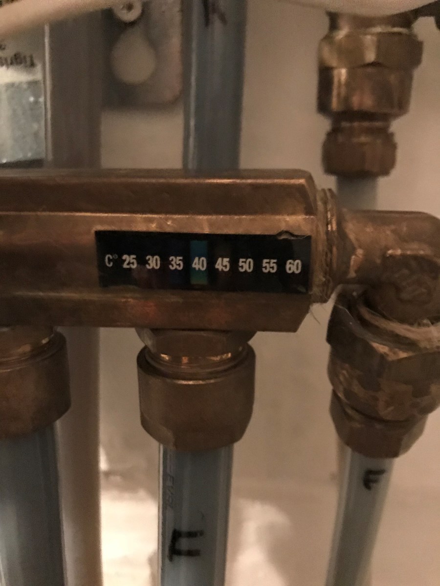

Når vi ser på lamperne farve og mærker på rørene, så er det typisk sådan at til dem i udu lyser lampen rød, fordi de kalder, men der kommer ingen varme. Når vi mærker på rørene, så er der varme på alle fire frem og på de to, som hører til rum, der ikke virker. Når det virker er røret tilbage noget koldere. Kan det passe?
Flere fotos - nu med telestater påsat
Skema er kun det halve af det, du skal også være sikker på at kredse hører til de opmærkede rum. Så prøv lige at lukke helt ned for temperatur i 1 rum en dags tid, og se om det er det rigtige rum der bliver koldt
Når en kreds kalder på varme og har været meget kold, så vil retur måske i en kort periode føles kold. Men ret hurtigt vil der kun være marginal forskel på fremløb og retur.

Hej Søren. Ser først din besked nu. Temp er 40 grader, tror jeg. Vi har prøvet at skrue ned nu.

Termostater styrer forkert rum.
Du skal ikke skrue ned for 2 termostater det bliver du ikke klogere af.
Skrue ned for 1 termostat og så ender du med 1 koldt rum. Den termostat der er skruet ned, bæres ind og monteres i det kolde rum og sættes derefter på 20-21 grader.
Efter 2 dage skruer du ned for en anden. og den bæres ind i det næste kolde rum. o.s.v.
