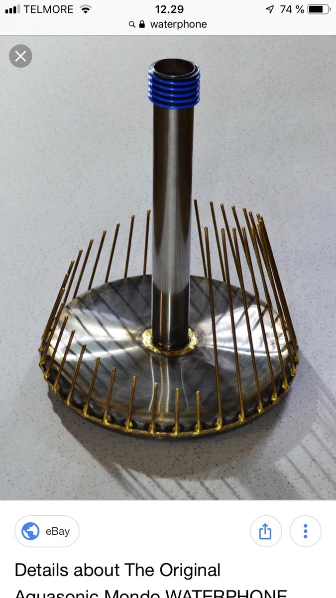

Jeg er musiker på et teater, hvor jeg skal bygge et instrument, der hedder en “waterphone”. Det betyder, at jeg skal lodde nogle komponenter sammen.
Nu vil jeg høre jer hvilken slags loddetråd man skal bruge til at lodde stål, så det bliver holdbart. Jeg bruger “pindene” fra en bagerist, som jeg så skal lodde på to stålfade, der også skal loddes sammen. Det lyder lidt sært, men jeg håber det giver mening, når I ser billedet som jeg har sat ind:-).
Jeg har en stor gasbrænder og en creme-brulé-brænder. Har hørt noget om at det kan bruges til formålet. Kan nogen bekræfte det, eller skal jeg ud at investere i et decideret loddesæt?

Den på billedet er slag/sølvloddet sammen, og nok ikke lige den nemmeste opgave for en nybegynder (nok heller ikke for en øvet)
Der findes en masse videoer på youtube, søg på silver soldering https://www.youtube.com/results?search_query=silver+soldering+steel
Var det mig der skulle lave sådan en, ville jeg co2 svejse den...
Ja, ellet Tig-svejse.
Først skal du have sagerne klar, stænger i den rette længde, rundet dem i ender så der ikke er skarpe kanter, inddeling på  fade så det passer til afstand.
Så er det en smal sag for en smed eller lign. at tik svejse det.
Nok ikke i skuespiller staben, men mon ikke der i tekniker staben på teatret er en der kan det.
