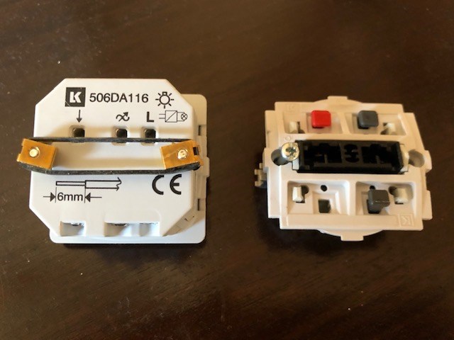

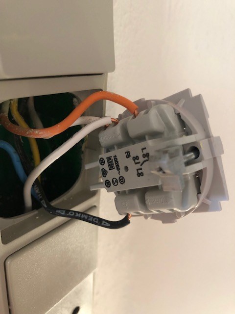

Jeg har et lampeudtag jeg ønsker lysdæmpning på. I dag er lampeudtaget styret af to kontakter med korrespondance - BEGGE kontakter er konfigureret på samme måde (se billede) eller min beskrivelse her:
2 HVIDE ledninger går ind i kontaktens øverste højre hjørne, en SORT i nederste højre hjørne og en ORANGE i øverste venstre hjørne.
Den ene kontakt vil jeg erstatte med en LK FUGA MEK-S 300CR skydelysdæmper, således at den styrer lysdæmpning og den anden kontakt blot tænder og slukker.

Den ene kontakt skifter du som sagt ud med en lysdæmper. I den sætter du de to hvide ledninger i klemmen mærket L, den sorte sætter du i klemmen med bølgelinien.
Nu skal du have din anden korrespondanceafbryder bygget om til trykknap ved at forsyne den med en fjeder, så den ikke bliver stående i samme stilling, når du trykker på den.
Derefter forbinder du den orange ledning til klemmen med en pil. Så burde det virke. Du venter med at forbinde den orange ledning til du har bygget den anden afbryder om, eller virker det ikke.
Afprøv om lysdæmperen virker ved de forbindelser, der er anbefalet, inden du bygger tilslutter den anden ombyggede afbryder.

Nej, der skal ikke laves noget på ledningerne på den afbryder, du beholder. Den sorte ledning skal demonteres og afsluttes i en muffe ellers ingen ændringer. Det er en forglemmelse fra min side ikke at gøre opmærksom på det. Du kan imitere kippen ved hurtigt at slå den til og fra igen. Jeg vi anbefale at du afprøver uden at have noget tilsluttet til klemmen med  pilen i lysdæmperen.

Tak Fabrin! Okay, nu tror jeg min 'drejebog' er på plads inden jeg begynder - så, du siger følgende:
Afbryderen jeg beholder
  1. Demonter den sorte ledning og afslut den i en muffe
  2. Tilføj en fjeder til kip
Den nye lysdæmper
  1. Sæt de to hvide ledninger i klemme L
  2. Sæt den sorte ledning i klemmen med bølgelinien
  3. Sæt den orange ledning i klemmen med pilen (afprøv først uden denne er tilsluttet)
