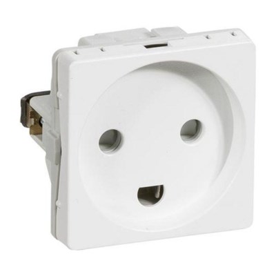

Jeg har en stikkontakt som følger med ud, når man trækker et aparat stik ud.
Det er en alm. LK dåse som denne:
De små messing-ankre som ses bagest i billedet med elastikken på kan ikke nå langt nok ind til at få fat i den grønne indmuringsdåse.
Det er som om indmuringsdåsen sidder for langt inde. Hvordan løser jeg dette? Kan jeg bare sætte nogle længere skruer i som kan nå derind?
Og i så fald hvilke skruer? Er det dém man kalder "afbryderskruer"? Altså sådan nogle her:

Jeg har haft samme problem med nogle stikkontakter, og løste det netop ved at sætte nogle længere skruer i. Fandt nogle i min "skruekasse", men de lignede dem du henviser til.
Hvis den grønne dåse sidder for langt inde, risikerer du at "messing-ankrene" ikke vil blive skubbet langt nok ud til siderne, til at "få fat i noget". Prøv så evt at lave nogle "hakker/huller" i siden af indmuringsdåsen længere ude mod kontakten, og se om messing-ankrene kan "få fat" i disse.

Ja det er lige nøjagtigt afbryderskruer du skal bruge, for at sætte din stikkontakt fast.
Der sidder skrue(huller)tårne i bunden af den grønne dåse, netop beregnet på at skrue i, og det holder.
Måske kan du finde skruerne i mindre pakker... det er lidt overkill at købe en hel æske når du kun skal bruge 2 stk til at skrue din kontakt fast

Ja afbryder skruer ned i indgreb i de grønne stag i bunden af dåsen, så kører det. Skrot messing modhagerne.

Tak for tippet. Jeg var vikke klar over, at man bare kunne skrue dem rigtigt fast inde i dåsen. Det er da meget smartere. Undrer mig over, at elektrikeren ikke har gjort det i sin tid.
Og ja, det ville nemlig være mit næste spørgsmål: Hvor hulen finder jeg de skruer i uden at skulle købe en hel æske? Jeg er nemlig også lidt usikker på hvor lange de skal være, så måske skal jeg prøve mig frem med et par forskellige længder, før den er der.

Skruerne kan købes i en tømmerhandel. Med hensyn til længden, så fatter du din tommestok og måler længden fra væggen og ind til skruetårnet og runder op til nærmeste standardlængde, dog mindst 10 til 20 mm. større. Jeg gætter på 44 til 56 mm. mindst.

Hvis dåsen bagved er muret ind, må skruen ikke nå længere end til dåsens bund. Ellers kommer den ud på bagsiden og møder måske noget jættehårdt murværk. Det resulterer i at skrue tårnet enten knækker af eller " gevind " skrues over.

Den lokale elektriker har dem i alle størrelse med ca. 5 mm spring i service biler. Så måske skal du lige en smut forbi der, for at købe nogle stykker.
Men køb nu lidt ekstra, hvis det er standard i hele huset kan du forvente at flere falder ud. Der skal jo rykkes noget for at få tykke stikben ud af denne stikkontakt,
