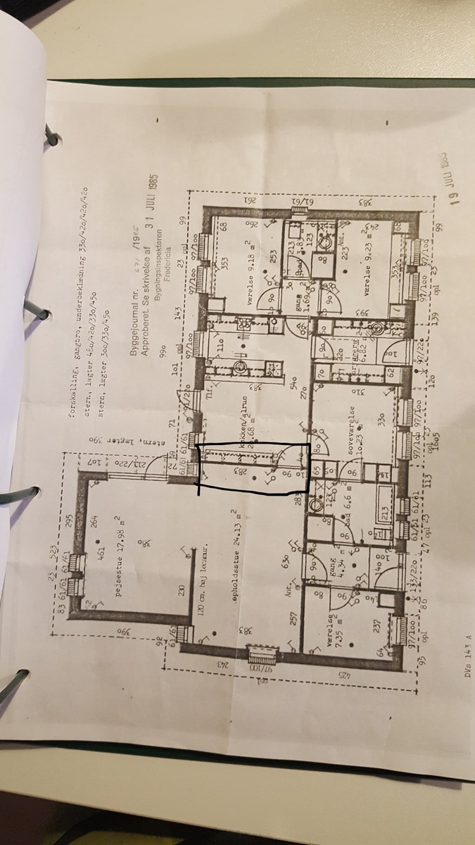

Hej jeg er lidt i tvivl om væggen mellem køkken og stuen er bærende? Håber nogle har lidt mere forstand på det end mig?
Det er den ikke! Ned med den.
 Certificeret Statiker

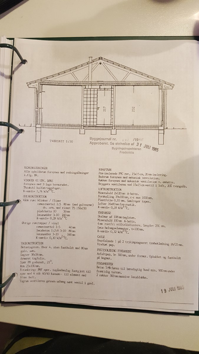

Og da den ligger tæt på et hjørne på ydermuren, er den heller ikke nødvendig af til stabilisering ( ved vindbelastning)
Så jeg kan godt gå igang med hammeren med god samvittighed 👍🤙
