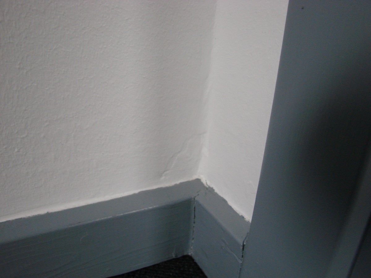

Dette er en lille revne i vævet, som jeg tænkte at det kunne jeg lige male over....
Nu ser jeg fejlen hver gang jeg går ind af døren

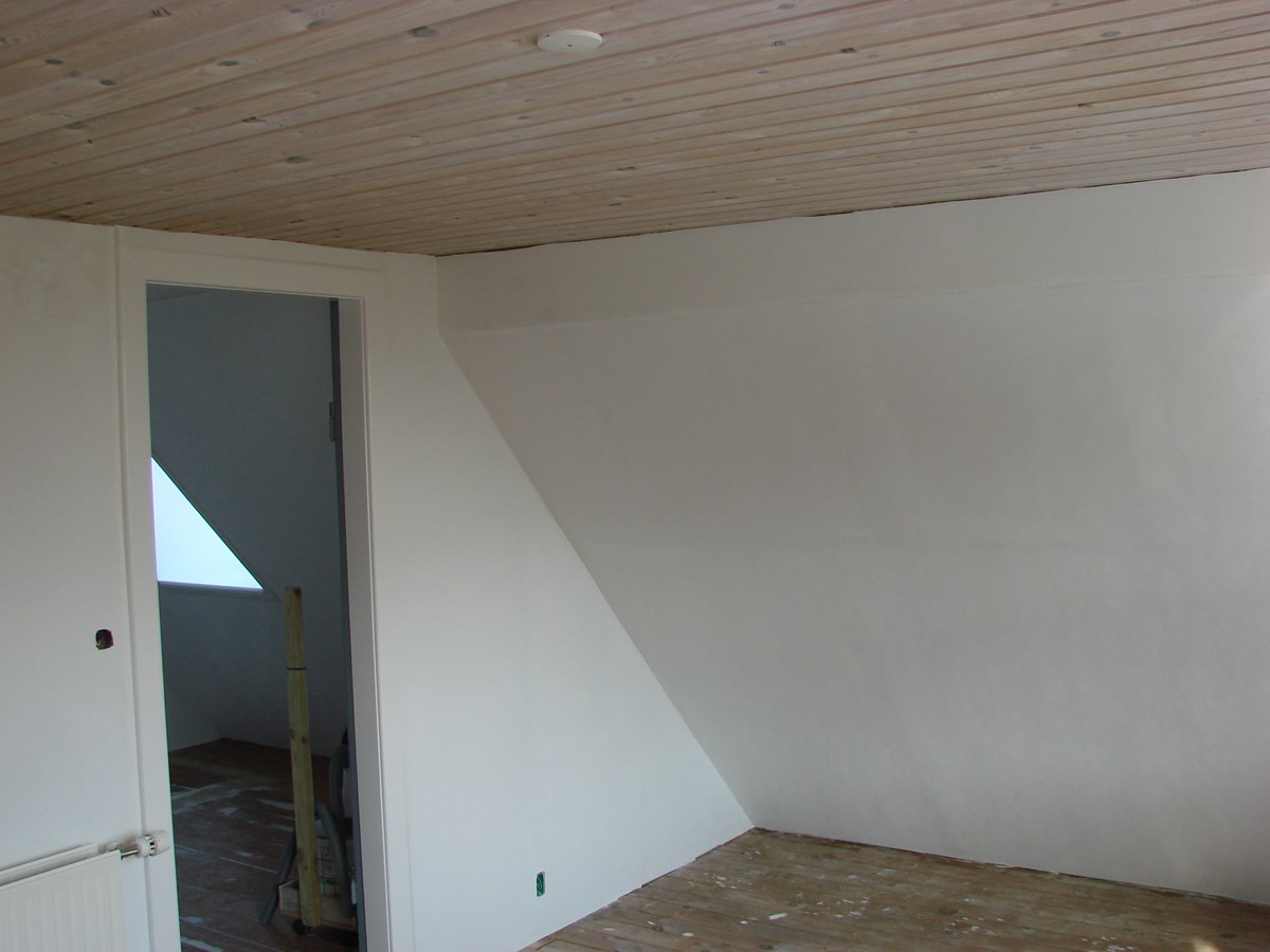

Dette billede viser en skråvæg efter første lag maling... det er svært at se, men der er er en svag "bule" midt på væggen helt nede ved gulvet, og den er synlig når solen står ind af vinduet...

pink henrik    det ser også ud til at du kan se hvor pladerne er samlet på de skrå vægge
blackbird skrev den 02-11-2018 19:13:31
 Ja lige nøjagtigt, fordi jeg ikke fik slebet nok....
Men det er også lidt skygger, da spartlingen er mere hvid end pladerne er, billedet er efter et lag maling...
