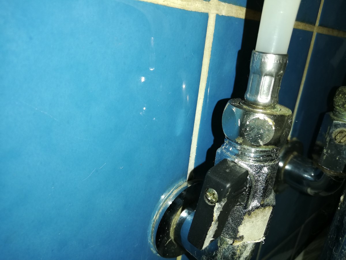

Jeg skal have vandhanen skruet af, men hanen sidder fast og tør ikke bare vride men jeg er heller ikke sikker på hvilken vej jeg skal dreje.
Den ser sådan ud:
Nogle gode råd til hvilken vej den skal drejes samt hvis det ikke virker muligt hvordan man kan få den løs? Man kan lige skimte den anden hane i baggrunden, den har tidligere ejer fået ødelagt...

Det er en kuglehane, så det er ligegyldigt, hvilken vel du drejer, men for at undgå at ødelægge den, kan du dreje lidt frem og tilbage for at løsne kalken.
Hvis den sidder stramt vil plastikhåndtaget ofte gå i stykker når man drejer hårdt til. Skru det af med en stjerneskruetrækker og brug en svensknøgle til at lukke hanen med i stedet. Drej med uret for at lukke.
Der er flere muligheder
1. Der sker jo ikke andet ved at prøve at vrikke lidt voldsommere - end at håndtag går i stykker, og så er du jo ikke dårligere stillet end nu.
2. Du lukker ved hovedhane og får det lavet ved vandhane som du skal have gjort, for bagefter at åbne ved hovedhane.
3. Er det af længere varighed med afmonteret vandhane, så kan du proppe med 2 / " slutmuffer Eller du kan i stedet købe 2 STK  1/2" balofix kuglehane og sætte ovenpå de vinkelbalofix /du har. Så kan du åbne og lukke på dem. husk at der ska pakgarn og salve imellem . Men ikke på møtrikken over der er der en gummipakning.
4. Du kan afskaffe dig 2 nye vinkel balofix eller dem der kaldes nilhaner. Igen pakgarn og salve på gevind dér skal ind i muren men ikke ved møtrik.
Nil stopventil her til 85,00
Mini kuglehane (balofix) til 36,25
Hvis du ikke kan få lukket for dine balofixventiler, vil jeg anbefale at udskifte med 2 Nil-ventiler som Erik skriver. Det giver helt klart det flotteste resultat. Hvis der er fri udsigt fra toilet til håndvask, vil der i mange timer blive focuseret på din rørføring.
