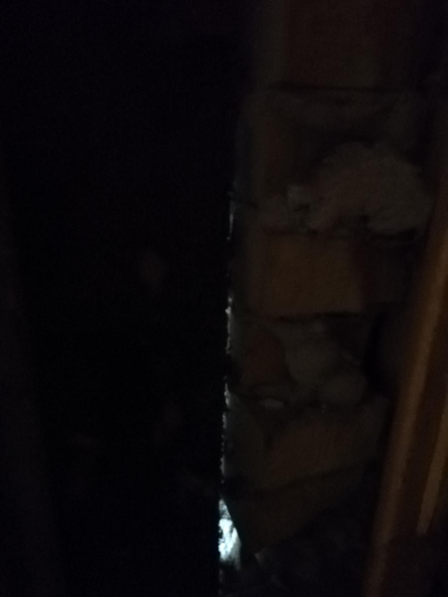

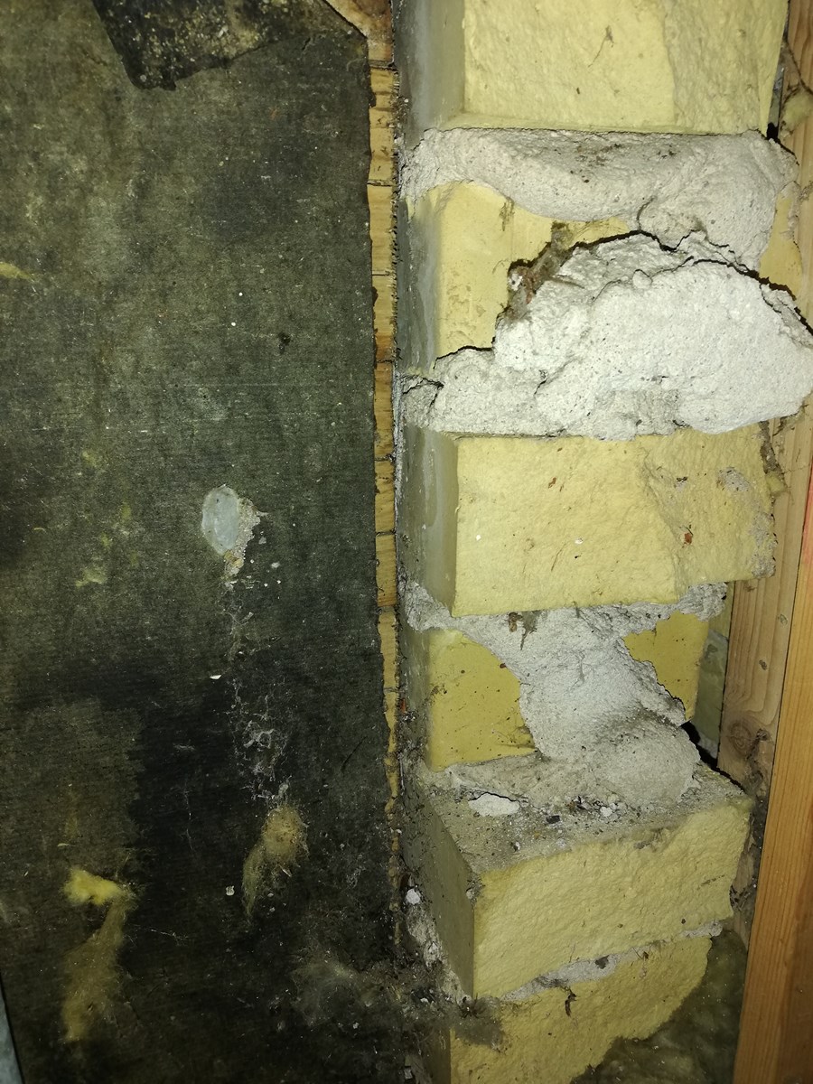

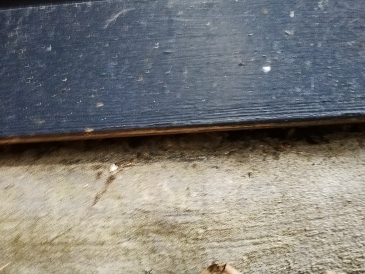

Pudse/spartle/fuge mellem træ og mursten AlTo 105 2300 01-11-2018 20:09 Hej i forumEr i gang med at sætte badeværelse i stand i sommerhuset og da jeg fjernede den indvendige væg kunne jeg se at der er hul ud til. Hvordan ville I lukke sådan en spalte?Der er samme problem langs soklen:MvhAllan Allan 1 svar Følg tråden Annonce Annonce Annonce
Søren O 7991 7000 01-11-2018 20:42 Hvis overgangen mellem træ og mursten skal være tæt, kommer du ikke uden om en fuge. Den skal være mindst 8-10 mm. bred. Søren O
